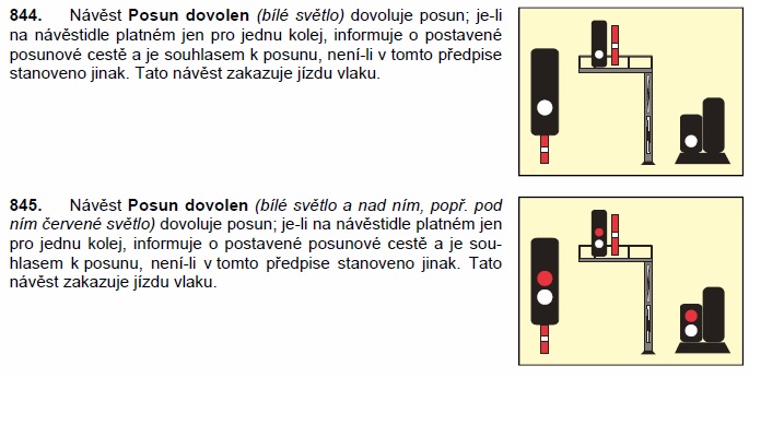

HonzaM píše:...na odjezdových návěstidlech bude návěst "zabezpečený posun" (bílá).
Nešiřte pořád ten nesmysl. Není žádná návěst "zabezpečený/nezabezpečený posun" Už se to řešilo o pár stran zpět.

Jacek píše:
Výtah z D1/D3:
Návěsti seřaďovacích návěstidel (případně návěsti pro posun na vyjmenovaných hlavních návěstidlech) platí pouze pro řízení posunu, přičemž platí že hnací vozidlo může být řazeno téměř libovolně v posunujícím díle. Seřaďovací návěstidla jsou používána ve staničních zabezpečovacích zařízeních (SZZ) 2. a 3. kategorie ve dvou režimech: pro nezabezpečený posun a pro zabezpečený posun - to závisí na konfiguraci SZZ.
U SZZ s nezabezpečeným posunem lze po splnění stanovených podmínek rozsvítit na určeném návěstidle návěst povolující posun (provádí určený dopravní zaměstnanec např. obsluhou návěstní kličky se dvěma stabilními polohami), návěst na daném návěstidle svítí až do manuálního vrácení ovládacího prvku do základní polohy. Polohy výhybek a volnost posunové cesty nejsou kontrolovány zabezpečovacím zařízením.
U SZZ se zabezpečeným posunem lze uskutečnit jízdu posunujícího dílu pouze pokud jsou splněny podmínky pro postavení posunové cesty. Povolení pro pohyb posunujícího dílu je vydáno rozsvícením návěsti povolující posun. Na rozdíl od předchozího případu zhasíná povolující návěst při každém projetí posunové cesty a to v okamžiku uvolnění kolejového obvodu (nebo úseku počítače náprav) před návěstidlem. Posunová cesta se dá postavit i na obsazenou kolej, musí končit za protisměrným seřaďovacím návěstidlem. Obsazená kolej nesmí být součástí jiné vlakové nebo posunové cesty. Z uvedeného vyplývá, že návěst povolující posun svítí na návěstidle po celou dobu, kdy kolem něj jede posunující díl. U zabezpečeného posunu staniční zabezpečovací zařízení kontroluje polohy výhybek ve stavěné cestě a polohy určených odvratných výhybek. SZZ také kontroluje, že nejsou postaveny tzv. rušící vlakové nebo posunové cesty (zjednodušeně se kontroluje, jestli se nemůžou srazit dva posunující díly nebo posunující díl s vlakem).

Brejla píše:
Jacek píše:Nešiřte pořád ten nesmysl. Není žádná návěst "zabezpečený/nezabezpečený posun" Už se to řešilo o pár stran zpět.
Výtah z D1/D3:
hóóóóóódně dlouhej příspěvek
Hodně slov, ale Jacek má pravdu. Návěst Nezabezpečený posun u nás už hodně dlouho neexistuje.

Příspěvekod Miloš_P » úte 31 bře, 2020 1:03 pm
Z toho, co jsem o tom dohledal jsem tomu porozuměl tak, že:
- bílá = zabezpečená posunová cesta
- bílá+červená = nezabezpečená posunová cesta
Záleží na tom, jaké je SZZ.

Příspěvekod tomkanka » úte 31 bře, 2020 1:20 pm
Motáte tady jablka s hruškama. :D Na odjezdových návěstidlech v Hvězdonicích při posunu žádná bílá svítit nemůže, protože tam fyzicky žádné bílé světlo není. Při posunu tam tedy nesvítí návěst Posun dovolen, ale Stůj (proto bílé a červené pruhy stejné šíře na stožáru - návěstidlo neplatí pro posun), tudíž se jedná o nezabezpečený posun :wink: :)
A samozřejmě tam tedy nejde rozsvítit ani přivolávačka.

Příspěvekod sidlo » úte 31 bře, 2020 1:53 pm
Toto prosím ať nečte osoba s nickem Brejla. Ta osoba již několikrát ukázala, že je pevného charakteru a trvá si na svém, přestože ostatní už dávno vědí, že je to jinak.
Miloš_P píše:Z toho, co jsem o tom dohledal jsem tomu porozuměl tak, že:
Návěst Nezabezpečený posun dovolen skutečně existovala, ale byla asi před 70 lety zrušena. Dnes už máme pouze Posun dovolen, a to bez ohledu na kategorii zabezpečovacího zařízení. Kategorie máme 3 (zjednodušený popis):
1. kategorie -- nekontroluje se poloha výměn ani volnost koleje, prostě postavíme dle libosti návěst Volno (a neříkáme Nezabezpečené volno), v minulosti se stalo že byla cesta postavená do odbočky a strojvedoucí na Volno vykolejil.
2. kategorie -- kontroluje se poloha výměn a nekontroluje se volnost koleje, postavíme Volno když máme postavené výhybky (a ani tady neříkáme Nezabezpečené volno), v minulosti se stalo že byla postavená správně cesta a vlak vjel na obsazenou kolej. Posun můžeme postavit prakticky kdykoliv a nemusí u toho svítit červená. Návěst nazýváme Posun dovolen.
3. kategorie -- kontroluje se poloha výměn a kontroluje se volnost koleje, postavíme Volno když máme postavené výhybky a volnou kolej. Posun postavíme když máme postavené výhybky. Návěst Posun dovolen svítí bez červené.

Příspěvekod Miloš_P » úte 31 bře, 2020 3:07 pm
Takže, je nějaké pravidlo, proč je někde bílá a někde bílá+červená?
edit: Netvrdím a netvrdil jsem, že se jedná o dvě různé návěsti, vždy je to "posun dovolen".

Příspěvekod JiriKTT » úte 31 bře, 2020 4:33 pm
Miloš_P píše:Takže, je nějaké pravidlo, proč je někde bílá a někde bílá+červená?
Ne. Jde pouze o stáří zařízení nebo o dobu jeho rekonstrukce. Už spoustu desítek let se budují zařízení, která návěstí Posun dovolen pouze bílým světlem. I tak jsou ale v naší síti zařízení, kde se používá starší způsob návěštění.
Zajímavé to je i u vložených návěstidel. Ta se nově také dost dlouho nestaví, někde se ale Posun dovolen návěstí č+b, někde došlo k rekonstrukci ovládání a při té příležitosti se to upravilo jen na bílou. Teď po mně nechtějte, kde to jak je.
