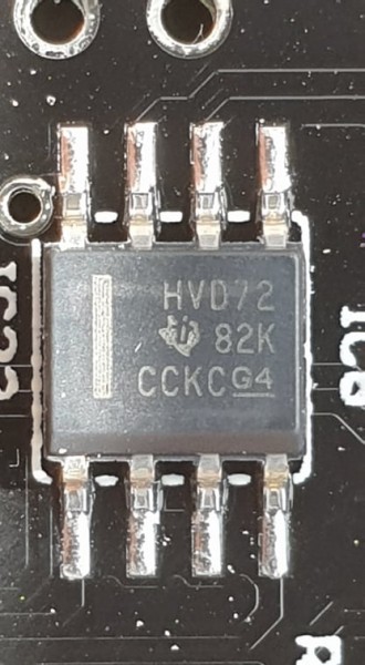

MirekTT píše:Nejprve si bezpečně zapamatuješ a poznamenáš polaritu/orientaci pouzdra vůči desce (ten proužek).
Žádný smazatelný proužek orientaci pouzdra neurčuje snad od počátku věků. Vždy jen tvar pouzdra. V tomto případě jiné zkosení jedné z hran pouzdra.
MirekTT píše:Ta součástka počítej bude tak do desetikoruny, tak si jich kup víc.
Aby se mohl s těmi náhradními vždy o výroční den vyfotit...

Příspěvekod MirekTT » pát 03 črc, 2020 9:50 am
:arrow: MiŠ
Zeptám se kolegů, zdali mi dovolí oddeklit centrálu, co ji máme u mne ve sluníčku. Též stejně jako Pater tipuji, že to bude rozhraní linky. Pokud to bude dokonce RS485, mám jich doma někde ještě kbelík, takže kdyby se ti nechtělo do GM, pošlu. Se zbytkem se pak nezapomeň vyfotit a poslat Migovi výroční fotku, ať má památku na dobře míněné rady. :wink: :lol: :mrgreen:
Jestli můžeš vyfotit celou desku, bylo by fajn, ať to nemusím hledat.

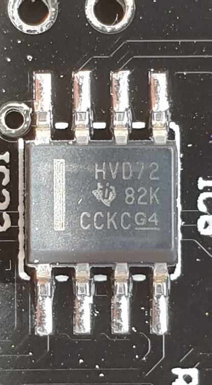

Příspěvekod jirkah » pát 03 črc, 2020 3:44 pm
Ahoj Michale , tak jsem ti to vyfotil na mojí centrále.

Re: Centrála DR5000
Příspěvekod BohousP » pát 03 črc, 2020 3:48 pm
Tak je to 3.3voltová odrůda RS485 od Texas Instruments.
https://www.ti.com/product/SN65HVD72
datasheet:
https://www.ti.com/lit/pdf/sllse11

Re: Centrála DR5000
Příspěvekod jirkah » pát 03 črc, 2020 4:08 pm
Ale všiml jsem si , že tu součástku co jsme fotili u Michala má jiné hodnoty než mam Já .Já mám mladší centrálu srpen 2019 a Michal jí pořizoval 2017 , tak jestli tam neudělali nějakou změnu.

Příspěvekod BohousP » pát 03 črc, 2020 4:15 pm
jirkah píše:Ale všiml jsem si , že tu součástku co jsme fotili u Michala má jiné hodnoty než mam Já .Já mám mladší centrálu srpen 2019 a Michal jí pořizoval 2017 , tak jestli tam neudělali nějakou změnu.
To není pravděpodobné. Je to standard už možná 30 let...

Re: Centrála DR5000
Příspěvekod vvitty » pon 06 črc, 2020 1:11 pm
Ty ctyri pismenka budou kod tydne vyroby a pripadne z jake vyrobni linky pochazeji.
