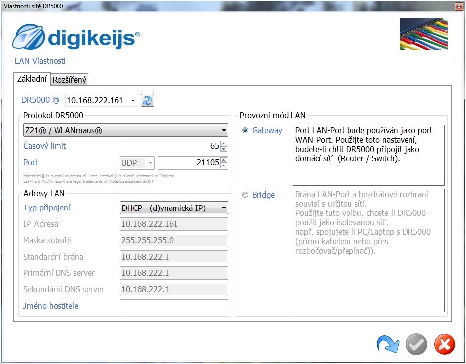

Příspěvekod Trixt » stř 01 črc, 2020 6:55 pm
Kajinek11 píše:Já zas za boha nejsem schopen rozchodit přes Wifi žádnou App-ku na Androidu..
Ať dělám co dělám je to furt stejné:
-telefon vcelku dobrý.
-Wifi na DR5000 zaplá a funkční
-do této Wifi je připojen PC a telefon s a Androidem
- na telefonu nainstalovány App : Z21, Rtdrive, Engine driver
-App ky běží ale když v nich zadám IP adresu té Wifi, tak se to prostě nepřipojí..ani jedna z nich..
Abychom se vyhnuli zbytečným začátečnickým radám, tak mám vše udělané podle tohoto návodu a stejně nic nejde...
https://www.youtube.com/watch?v=ywxNXyGvU48
Někdo nějaký nápad? Bude to určitě nějaká kravina..
A jak máš nastavenu konfiguraci sítě na DR5000? Protokol musí být Z21/WLANmaus, viz obrázek:

Příspěvekod Kajinek11 » stř 01 črc, 2020 8:49 pm
Trixt píše:
Ano, mám to úplně stejně..

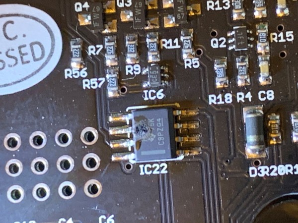

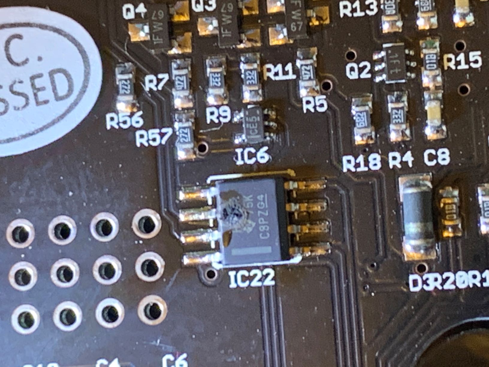

Příspěvekod Michal Šuhajda » čtv 02 črc, 2020 3:21 pm
Tak s Jirkovou pomocí jsme ověřili, že závada je skutečně v centrále.Centrála už není v záruce, tak jsme ji rozebral a poté co jsem sundal kryt, byl objeven cca 3mm dlouhý fous z licny, který zapadl do škvíry mezi krytem a XBUS konektorem a vyzkratoval výstupy.
Bohužel po jeho opatrném odstranění závada přetrvávala. Při další prohlídce jsme našli zřejmě poškozený Integrovaný obvod IC 22. Je na obrázku.
Je v Čechách nějaký servis, nebo někdo kdo zajišťuje opravy?
Už jsem napsal přímo do Digikeijs, ale třeba by se našel někdo blíž a nebude nutné posílat centrálu do Holandska.

Pokud nejde o nějakou Flash paměť, kam by se možná špatně vkládal správný obsah nebo zákaznický obvod, tak by se nejspíš po zjištění součástky (z jiné stejné centrály) tato dala vypájet a nahradit novou.
Je otázkou, jestli není "chycené" ještě něco další.

Příspěvekod Michal Šuhajda » čtv 02 črc, 2020 8:35 pm
Při kontrole pohledem vypadaly ostatní součástky v pořádku. Pochybuji, ze by si někdo chtěl rozvrtat svou centrálu kvůli kontrole součástky. Spis doufám, ze třeba někdo tuší, kde najít jak adekvátní novou a jak tu původní nahradit. Při hledání jsem bohužel pohořel a pájet sám si to netroufám ani na to nemám vercajk. Ta fotka je dost zvětšena a součástka má cca 2x3 mm.
Uvidím co mi napíšou z Holandska, zatím přišlo oznámení, že to předají specialistům.

Příspěvekod MirekTT » pát 03 črc, 2020 3:38 am
Pokud ti někdo pomůže identifikovat součástku, lze ji celkem snadno vyměnit následovně: Nejprve si bezpečně zapamatuješ a poznamenáš polaritu/orientaci pouzdra vůči desce (ten proužek). Pak nožíkem velmi opatrně odcvakáš každou nožičku zvlášť, těsně u pouzdra. Žádné násilí ani páčení, nožička musí zůstat na desce. S trochou opatrnosti to jde. Po vyjmutí pouzdra pak hrotovou páječkou jemně setřeš z plošky postupně všechny nožičky. Zůstanou ti hladké pocínované plošky. Na jednu krajní plošku přidáš kapku cínu. Přiložíš novou součástku a za tuto jednu nožičku si ji heftneš k desce a srovnáš na plošky. Pak si chytneš uhlopříčně protilehlou nožku, aby se ti součástka nehla. Pak pochytáš i ty zbylé. Já jsem to tak dělával (shodou okolností stejně pouzdro) bez smáčedel pouze cínem s obsahem olova. Při pečlivé práci není výměna součástky poznat. Naopak při slití nožiček cínem je nejlepší to opět vyříznout a postup opakovat. Ta součástka počítej bude tak do desetikoruny, tak si jich kup víc.

Michale , naletování součástky ti zařídím u nás v práci, to není problém. Je třeba někde sehnat součástku.

Příspěvekod Pater » pát 03 črc, 2020 7:38 am
Psali jste, že nefunguje XpressNet. Pokud dobře vidím, tak na té desce jsou u toho švába spojeny piny 2 a 3. Pokud je pin 5 připojen na zem, pin 8 na +5V, z pinů 6 a 7 vedou spoje směrem ke konektoru XpressNetu a z pinů 1 2 3 4 vedou vodiče směrem k procesoru, tak by to odpovídalo obvodu Max485 nebo nějakému klonu.
Zkuste proměřit, zda spoje z pinů 6 a 7 vedou na prostřední piny konektoru XpressNetu.
