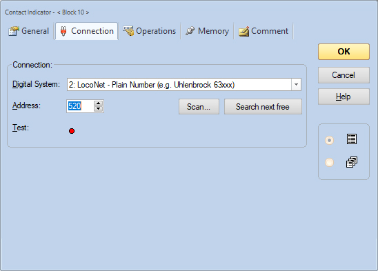

Příspěvekod PaMi » pon 15 čer, 2020 7:06 pm
Na svém domácím koůejišti jsem vyměnil centrálu LENZ LZV 100 za Digikeijs.
A teď mám dotaz, jestli jsi se s tím už ěkdo někde setkal. Na nové centrále mi nefunguje v Train Controlleru 8 Gold zpětné hlášení přes RS, kde používám komponenty zpětného hlášení LENZ LR101 . Když spustím program Digikeijs, tak tam zpětnou vazbu obsazení kolejí vidím vidím přesně na té adrese, kde by mělo být. Zkoušel jsem třeba jednu kolej, která se mi dřív v TrainControlleru hlásila na adrese 65, vstup 8. Když to monitoruju softwarem Digikeijs, tak vidím zpětný ohlas přes RS na adrese 520. To znamená, že by to mělo být vidět na adrese 64 vstup 8. Nicméně Traincontroller 8 Gold tu zpětnou vazbu vůbec nevidí. Zkoušel jsem různé varianty a nic. Zkoušel jsem i skenování a taky nic. Centrálu mám připojenou do TC jako LenzDigital/USB
Setkal jste se již někdo s tím? Už jste to někdo řešil?
Díky za tipy.

Příspěvekod HonzaM » stř 17 čer, 2020 5:42 am
PaMi píše:Na svém domácím koůejišti jsem vyměnil centrálu LENZ LZV 100 za Digikeijs.
Díky za tipy.
Ovládání výhybek funguje? Asi by pomohla volba jiného připojení k TC. Jak píšeš,na sw DR5000 se detekce objevuje, ovšem na adrese 520, jenže TC ji u připojení LenzDigital očekává ve formě 65/8. DR5000 je multiprotokolová, ovšem znamená to jen, že umožňuje přečtení detekce na sběrnici RS a její interpretaci, ale ne že informaci TC předá ve formě používané Lenzem.

Příspěvekod HonzaM » čtv 18 čer, 2020 9:09 am
Zkusil bych zjistit na kterém COM portu je U DR5000 přihlášen LocoNet a v TrainControlleru bych zvolil přihlášení centrály jako LocoNet na tomto portu. Na svém kolejišti provozuji Loconet, ale lokomotivy i výhybky mohu ovládat i Multimausem. Předpokládám, že jestliže si centrála převede detekce z RS sběrnice na samostatné adresy, může tyto adresy zobrazit v TC i když tam budou poslány jako adresy vytvořené LocoNetem. Před časem jsem zkoušel k DR5000 připojit dekodér DR4088C (S88) a v TC připojeném k DR5000 jako LocoNet se tyto detekce zobrazovaly. Lze předpokládát že při připojení detekce prostřednictvím RS také.

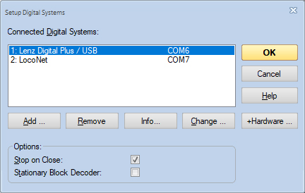

Příspěvekod PaMi » sob 20 čer, 2020 5:03 pm
Takže se nakonec podařilo. Připojení centrály do TrainControlleru mám nakonfigurované dvoje (viz. přiložený snímek): Lenz na COM6 a Loconet na COM7.
Lenz je používán na ovládání příslušenství přes JK a Loconet pro zpětnou vazbu viz. přiložený snímek.
Děkuji všem za rady.
