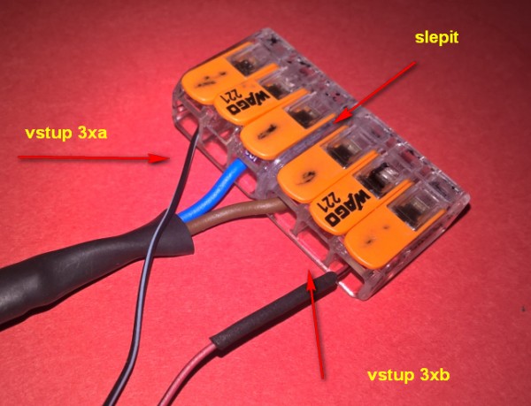

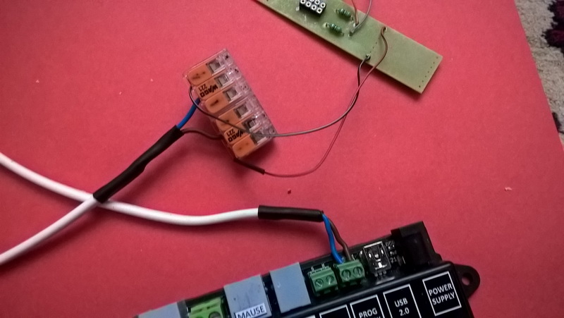

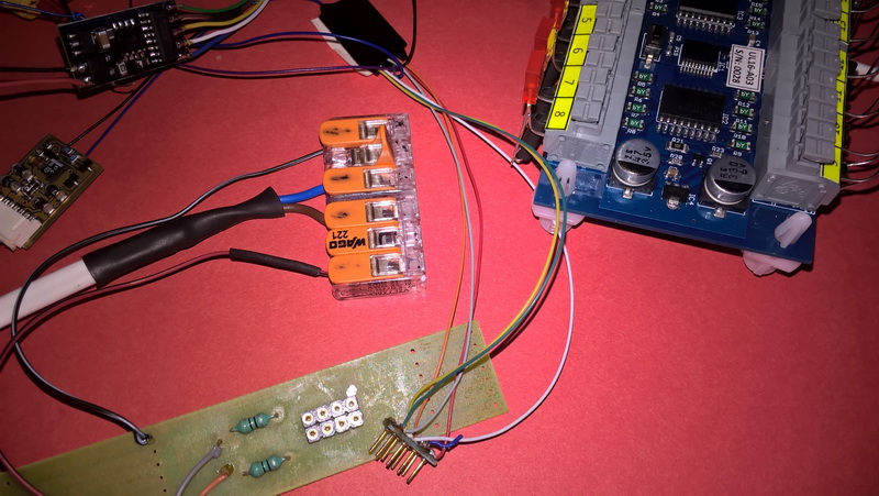

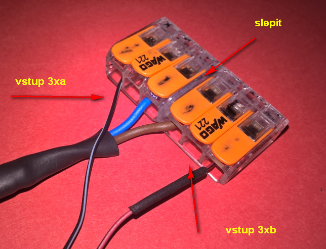

Protože centrála má vstup PROGRAM TRACK na šroubovací svorky,tak jsem si pro lepší a rychlejší manipulaci pro připojení k těmto svorkám udělal jednoduchý přípravek ze dvou WAGO spojek 221 (NEBO225...atd.).Záleží na Vás jestli to budou 2,3,4...poziční.Tedy dvě WAGO spojky jsem slepil a kouskem káblíku je připojil k centrále a hotovo.Nyní mohu při programování na tento vstup cokoliv rychle připojit a odpojit již bez šroubování.Samozřejmě se tento přípravek dá udělat i k PROG TRACK.

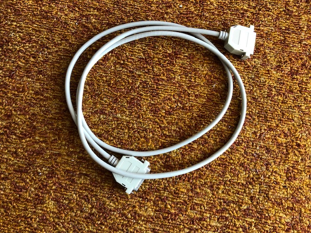

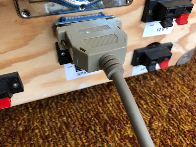

Pro spojení mezi segmenty domácího kolejiště, mezi segmenty modulů a mezi centrálou o modulem stanice používám kabely Cannon 25 s tím, že zmnožuji vždy více žil pro dosažení potřebného průřezu. Tam, kde potřebuji větší vzdálenost, používám "tiskárnové" profesionální kabely 180 cm. Jeden nebo dva Ti mohu dát, mám jich dost. V kolejišti, modulu lze použít samořezné provedení konektorů, což připojení konektoru k centrále nebo vnitřku kolejiště usnadní.
LocoNet propojuji samostatným kabelem.
