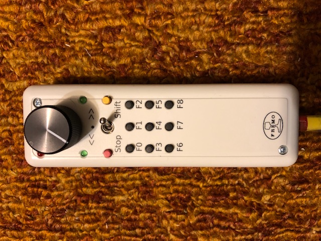

HonzaM píše:a žádný problém s přihlašováním FREDů jsme neměli
Ono se to týká zejména modulů H0, protože ti menší Fredy 1.4 většinou nemají. Ten problém tam je, stejně jak na centrálách Intellibox.
Fred 1.4 je ten vpravo vedle Miniboxu, či většina vzadu v krabici - má 3 nebo poslední verze 4 funkční tlačítka, verze 1.7 má 5 + shift a verze 1.8 má 5 tlačítek + 2x shift - ten na fotce není.

Příspěvekod HonzaM » čtv 12 pro, 2019 5:48 am
Tak ten FRED 1.4 v Digikeijsu ode mne mají a od fw 1.x (nepamatuji si přesně od které verze to bylo) funguje, alespoň mně fungoval. Kromě FREDů které mcx uvádí je ještě jeden novější, mám ho z FREMO od letoška. Má 9 funkčních tlačítek (F0 - F8) a shift, přes shift je možné se dostat až do F12.

HonzaM píše:Tak ten FRED 1.4 v Digikeijsu ode mne mají
Ale to není Fred 1.4, ale Fred HW 1.8, který nemá problém s přihlášením :roll: tak tudy cesta nevede !
