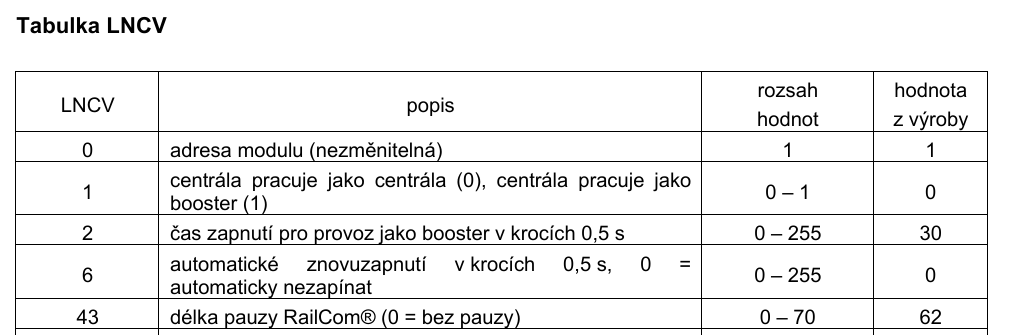

HonzaM píše:Proč bys Daisy II 65210 (kterou jako booster použít nelze) rozebíral...
Honzo, zase prezentuješ svojí utkvělou představu jako pravdu, aniž by jsi si jí ověřil. Na poslední stránce manuálu (předposlední, pokud máš Tillig verzi) je tabulka:
A tam je zajímavý popis u LNCV 1 a LNCV 2.
Příspěvky: 5372
Re: Ovladač Daisy II ze setu od Tilliga
Příspěvekod HonzaM » čtv 03 dub, 2025 2:27 pm
fulda píše:
Na rozdíl od Tebe umím číst a nenapíšu takovou blbost o zajímavé otázce kterou zásuvku považovat za vstup. Ve starších manuálech Uhlenbrock se skutečně uváděla pouze varianta s připojeným boosterem Power 40, ale jak sis mohl všimnout, dál jsem si praci a následně jsem svůj názor opravil, našel jsem ten manuál Tillig Daisy II kde je centrála v režimu boosteru a je tam i zapojení. LNCV 1 je jasné, TTmili psal, že ho přepnuté do režimu booster má. Pokud jde o LNCV 2, z popisu v tabulce nevyplývá, že by nastavená hodnota znamenala něco jiného než doba o níž se zapnutí boosteru opozdí. Na to zda bude nebo nebude fungovat to vliv nemá. Máš snad jiný názor?
