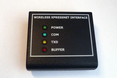

Příspěvekod BohousP » pát 02 kvě, 2014 11:41 am
Dostal se mi do rukou bezdrátový interfejs GenLi -Bluetooth http://maximaus.unet.cz/genlibt.htm. Vyzkoušel jsem ho a můžu jen doporučit. Něco zkušeností jsem popsal na Honzíkových vláčcích http://www.honzikovyvlacky.cz/2014/04/15/konec-dratu-nahradou-za-zarizeni-genli-bluetooth/.

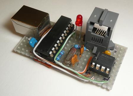

Už delší dobu jsem to plánoval, dneska jsem to snad dovedl do úspěšného konce.
Udělal jsem první fungující prototyp extra malého GenLI. A aby se neřeklo, tak jsem ho vybavil software kompatibilní s verzemi LI100, LI100F a LI101. Je přímo jen a pouze pro USB, pracuje s jakoukoli přenosovou rychlostí a teoreticky bude pracovat celkem rychle.
Skládá se ze dvou aktivních součástek, konektorů a ledky :mrgreen: Ani propojovacích vodičů není zrovna mnoho.
Potřeboval bych ale někoho, kdo má větší počtačem řízené kolejiště a dokáže ho pořádně otestovat. Je tu někdo takovej?
Obrázek prvního prototypu:

Příspěvekod Jojo » pon 05 kvě, 2014 4:52 pm
BohousP píše:Dostal se mi do rukou bezdrátový interfejs GenLi -Bluetooth http://maximaus.unet.cz/genlibt.htm. Vyzkoušel jsem ho a můžu jen doporučit. Něco zkušeností jsem popsal na Honzíkových vláčcích http://www.honzikovyvlacky.cz/2014/04/15/konec-dratu-nahradou-za-zarizeni-genli-bluetooth/.
Toto už používam hodne dlho . 1 rok, asi a ide to, ako ma.
Od toho pana ,len predtým mal inu stranku. Kupene ako hotový výrobok. Bez problemov.
Možem doporučit.

Příspěvekod fulda » stř 14 kvě, 2014 8:51 pm
Takhle jsem poskládal verzi s galvanickým oddělením kolejiště od USB.
Dobré je, že na spodní straně plošňáku nečíhá žádná SMD součástka.
Naposledy upravil fulda dne stř 18 bře, 2015 2:23 pm, celkově upraveno 1
