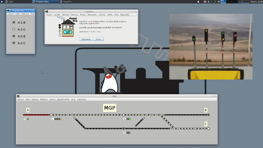

Článek o připojení dekodéru návěstidel MGP Signal10 CZ k systému řízení kolejiště JMRI.
https://sites.google.com/site/sidloweb/mgp/Signal10_CZ

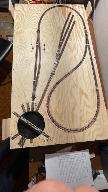

Příspěvekod HonzaM » pon 18 pro, 2023 1:16 pm

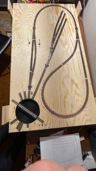

Pro vyzkoušení možností MGP jsem postavil testovací modul, obsahující výhybkový dekodér, servodekodér, návěstní dekodér, dekodér pro točnu a ovládací panel, v němž je použit panelový dekodér. U servodekodéru je využita schopnost dekodérů MGP používat logické funkce, umožňující využívání nastavení závislostí a podmínek, například pro ovládání smyčky (bez potřeby použití samostatného smyčkového dekodéru - automatická činnost smyčky je na prinicipu detekce obsazení. Je využit detektor obsazení pro dva úseky, připojený do nevyužitých vstupů servodekodéru. Pro nastavení polarity ve smyčce jsou použita relé pro napájení srdcovky).
K výhybkovému dekodéru jsou pro účely testování připojeny tři různé přestavníky (MP1, MP5 a želva), u jednotlivých výstupů lze totiž individuálně nastavit chování a délku impulsu. Bylo by možné použít i elektromagnetický přestavník, bohužel výhybku s takovým přestavníkem nemám. Pokud by někomu ležela doma taková nepotřebná výhybka (pokud možno N), uvítal bych ji. Nemusí být v perfektním stavu, může být i fyzicky poškozená, jen musí být funkční přestavník a jazyky.
Také výhybkový dekodér umožňuje automatickou funkci smyčky, v tomto případě je ale nutné použít relé pro změnu polarity (je také v nabídce).
Ovládání je na testovacím modulu volbou cest odkud-kam, tedy stiskem tlačítka před vjezdem a na požadované koleji (nebo naopak), podle postavené cesty se postaví příslušný návěstní znak, včetně závislosti vjezdové návěsti na odjezdové.
Výjezdy točny lze volit přímou volbou (tlačítkem nebo adresou), stačí tedy stisknout tlačítko požadovaného výjezdu, není nutné volit po jednom výjezdu. Je možné naprogramovat libovolný počet výjezdů (maximálně 22), které mohou být rozmístěny zcela libovolně, i nepravidelně.
K ovládání systému není zapotřebí centrála a funguje to i s analogovými vozidly, jen je v tomto případě například nutné, aby po vjezdu do smyčky „strojvedoucí“ ovladačem lokomotivu zastavil a změnil směr jízdy. Výhybku si vlak i v tomto případě postaví automaticky. Mám vyzkoušeno, že detekce obsazení funguje i v tomto případě (zkoušel jsem to s obyčejným ovladačem Fleischmann).

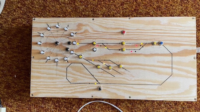

Příspěvekod HonzaM » pon 22 led, 2024 10:47 am
Na testovacím modulu práce pokročila, takže už je také plně osazen a funkční ovládací panel. Výborně funguje automatická smyčka, která ke své činnosti nepotřebuje kromě servodekodéru, který tam je nutný pro servo ovládající výhybku nic víc, než detektor obsazení pro dva detekční úseky. Tento detektor využívá pro svou činnost nevyužité vstupy servodekodéru, nepotřebuje tedy žádný rozvod zpětného hlášení. Není zapotřebí ani samostatné relé pro přepínání polarity ve smyčce, jsou totiž využita relé na desce servokodéru.

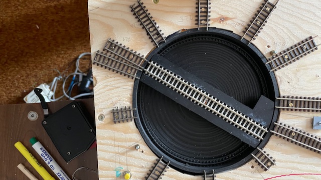

Hlavním přínosem ale bylo vyzkoušení funkčnosti dekodéru pro ovládání točny. Použil jsem točnu kompletně vyrobenou z dílů, vyrobených 3D tiskem. Hlavní předností dekodéru je možnost libovolně (i nepravidelně) umístěných výjezdů, (na ovládacím panelu jsou pravidelně, nedomyslel jsem, že si tím znepřehledním ovládání). Most točny je možné přestavovat přímo z kteréhokoli výjezdu do jiného, přičemž lze zvolit, aby zároveň došlo k otočení o 180 stupňů. Výjezd se volí tlačítkem k výjezdu patřícímu. Každý výjezd má adresu, buď tedy má tuto adresu naprogramováno příslušné tlačítko, nebo může v případě ovládání z PC aplikace (například Traincontroller, Rocrail, iTrain, JMRI) adresu výjezdu zadávat přímo tato aplikace. V mém případě jsem použil 12 výjezdů, celkem je jich ale možno naprogramovat 22. Aktuální poloha mostu je na ovládacím panelu indikována LED - dekodér poskytuje zpětné hlášení polohy mostu. To může být užitečné při dálkovém ovládání, třeba z PC.
