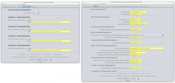

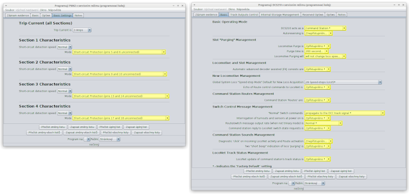

Příspěvekod sidlo » pát 16 dub, 2021 11:22 am
Dobrá volba. Mimochodem, DCS210 a PM42 se dá nastavovat softwarově přímo z JMRI.
Příspěvky: 3897
Re: RailCom
Příspěvekod rostikator » pát 16 dub, 2021 5:51 pm
teď sem si hral s DCS210+ v JMRI, a prostě to pěkně funguje
PM42 objednáno 75 $ i s poštovným, předpokládám dorazí do 14 dní
nastavení to má jednoduchý co jsem koukal, ale asi funkční a účelný, sem zvědavej

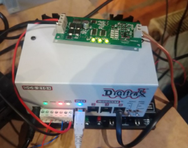

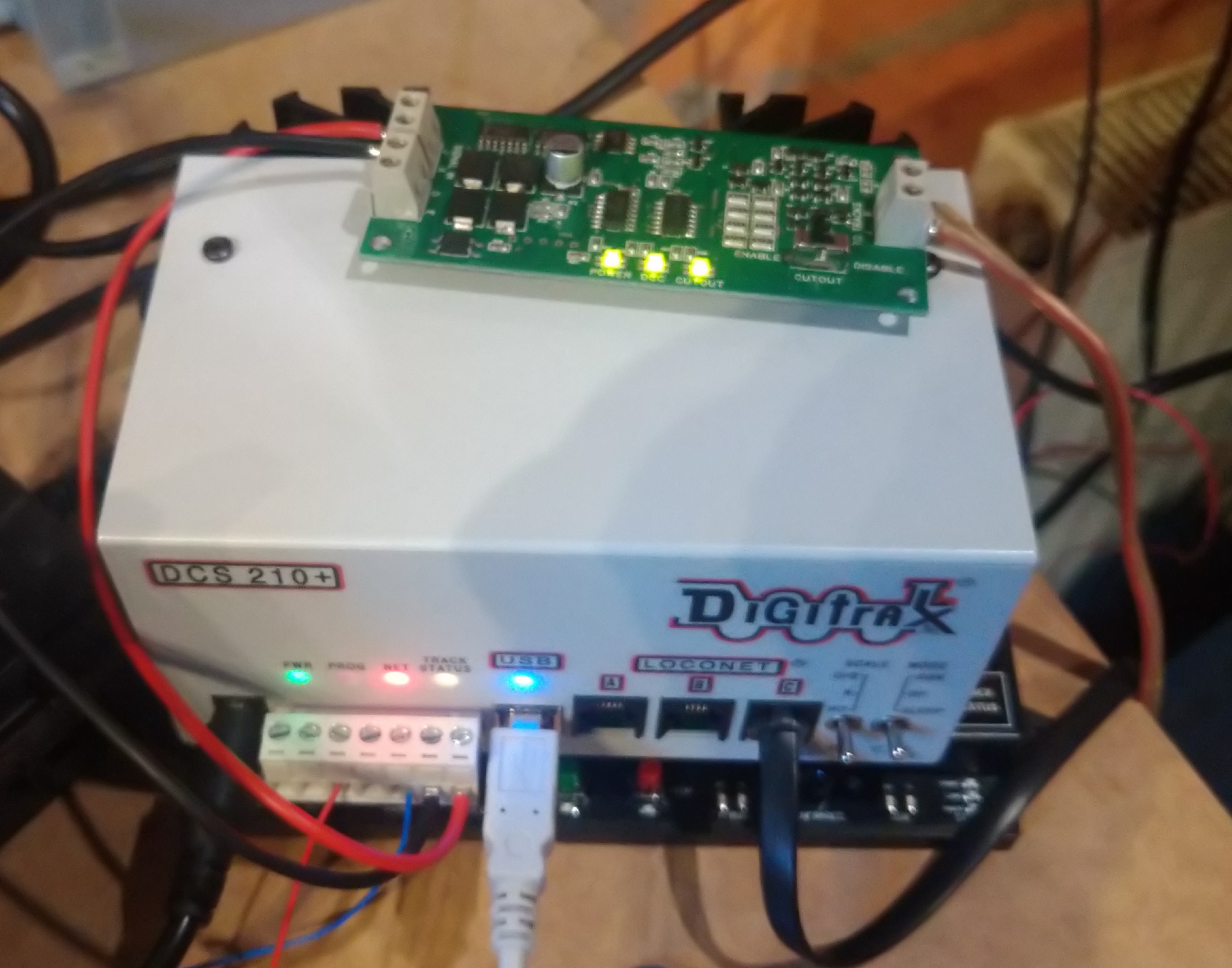

Re: RailCom
Příspěvekod rostikator » sob 17 dub, 2021 8:32 am
používá tu někdo DCC4PC Rail Com Cut Out device ?
Nx2000x1100, EPOCHA I., DCC >> Loconet,RailCom,Digitrax DT500D >> JMRI
rostikator
Příspěvky: 234
Registrován: pon 09 dub, 2018 6:36 am
Re: RailCom
Příspěvekod rostikator » pon 19 dub, 2021 5:59 pm
Digitrax + Railcom + JMRI
DCS210+ + DR5088rc
musím pořádně projít nastavení DR5088rc, zatím vidím jen obsazení bloků bez čísla loko
jestě se to musí doladit, ale zatím OK
