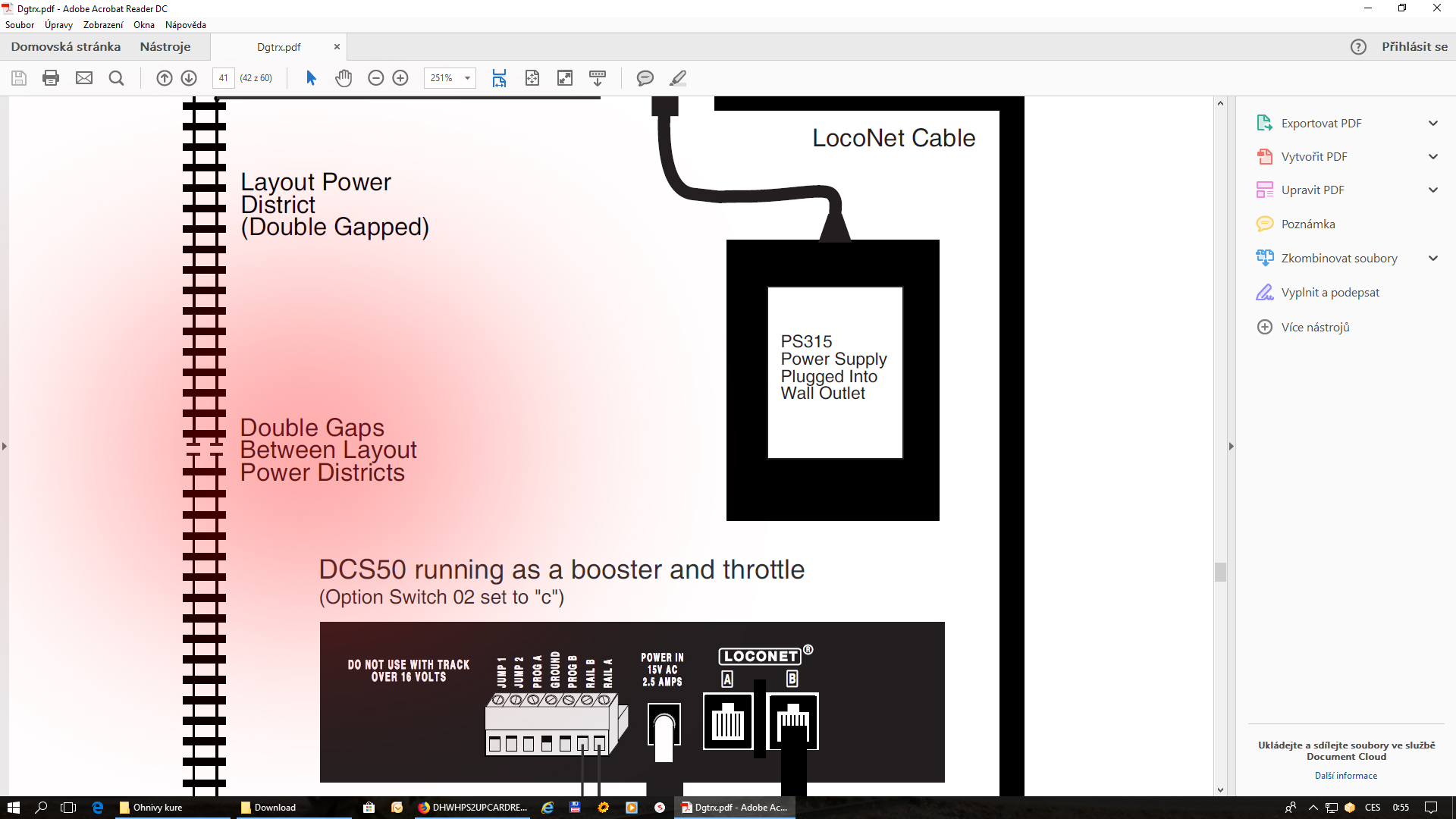

Mám dotaz na Jirku US. Peoč Digitrax doporučuje mezi dvěma centrálama oddělené koleje "Double caps" (viz. viž dříve Tebou zmiňovaná strana 41. Děkuji za ujasnění. PaMi

To Jirka_US: Tam bohužel není popsaný důvod, PROČ mají být boostery nevodivě odděleny. Podle Tebou dříve napsaných příspěvků (lokomotiva může dlouhodobě stát a vodivě propojovat oddělené úseky) je toto dělení naprosto zbytečné komplikování si práce. Děkuji za potvrzení či případné vyvrácení mojí dedukce.

PaMi píše:To Jirka_US: Tam bohužel není popsaný důvod, PROČ mají být boostery nevodivě odděleny. Podle Tebou dříve napsaných příspěvků (lokomotiva může dlouhodobě stát a vodivě propojovat oddělené úseky) je toto dělení naprosto zbytečné komplikování si práce. Děkuji za potvrzení či případné vyvrácení mojí dedukce.
Pokud to správně chápu, jako “double gaps” (ne caps) je míněno že jsou přerušeny obě kolejnice, to ovšem je na každém klubovém sekání, kde se používá více boosterů, samozřejmostí, jediný kontakt mezi boostery je přes LocoNet, ovšem tam je povinné optické oddělení a mezi boostery pak není žádné galvanické spojení.
