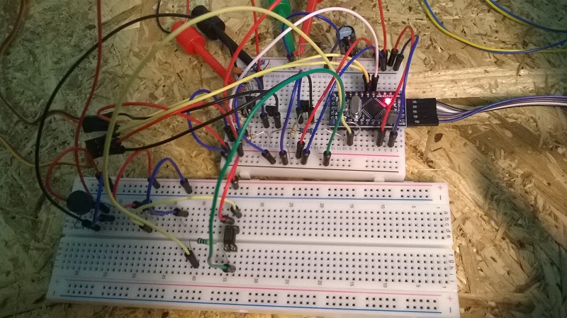

No právě proto bych nedělal shield, ale header. Takže destičku pokud možno takovou, aby se dobře zapíchla do nepájivého pole. Například moduly TOHOTO typu se používají špatně, musí se připojit drátkama; zatímco moduly TOHOTO nebo TOHOTO typu (prosím bez ohledu na obsah, sledujte jen mechanickou formu) se připojují celkem dobře.
Takže IMHO je otázka jen jestli se pokusíme modul udělat "na stojáka" a nebo "na ležačku do boku".

Header - dobře. Ale co na něm bude? Arduino (Pro Mini, Nano, ...) už header je. Prostě jenom neletuji piny A4 - A7. Na nepájivém poli odladím program. Potom piny A4 - A7 doletuji a celé zaletuji do desky.

Myslel jsem, že na headeru bude právě to co je na schématu s výjimkou arduina. Tedy šroubovací svorkovnice pro DCC a pak pinová lišta směrem k nepájivému poli. Propojovat se to bude drátkama právě na tom poli, aby jsi nebyl vázanej na konkrétní arduino a mohl použít různé desky. (Nano, Pro Mini, UNO, ...)
Jde jen o to, aby to nebylo 50 drátků, ale přijatelné 4-5 a slušná svorka na J-K signál.
