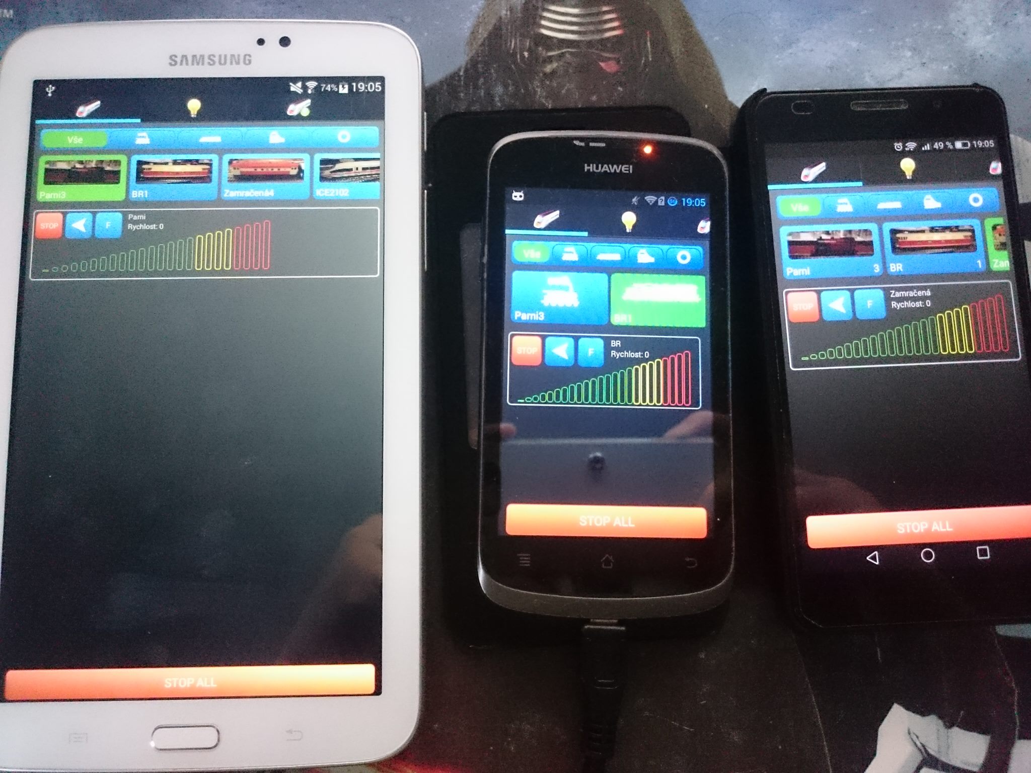

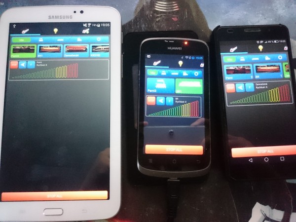

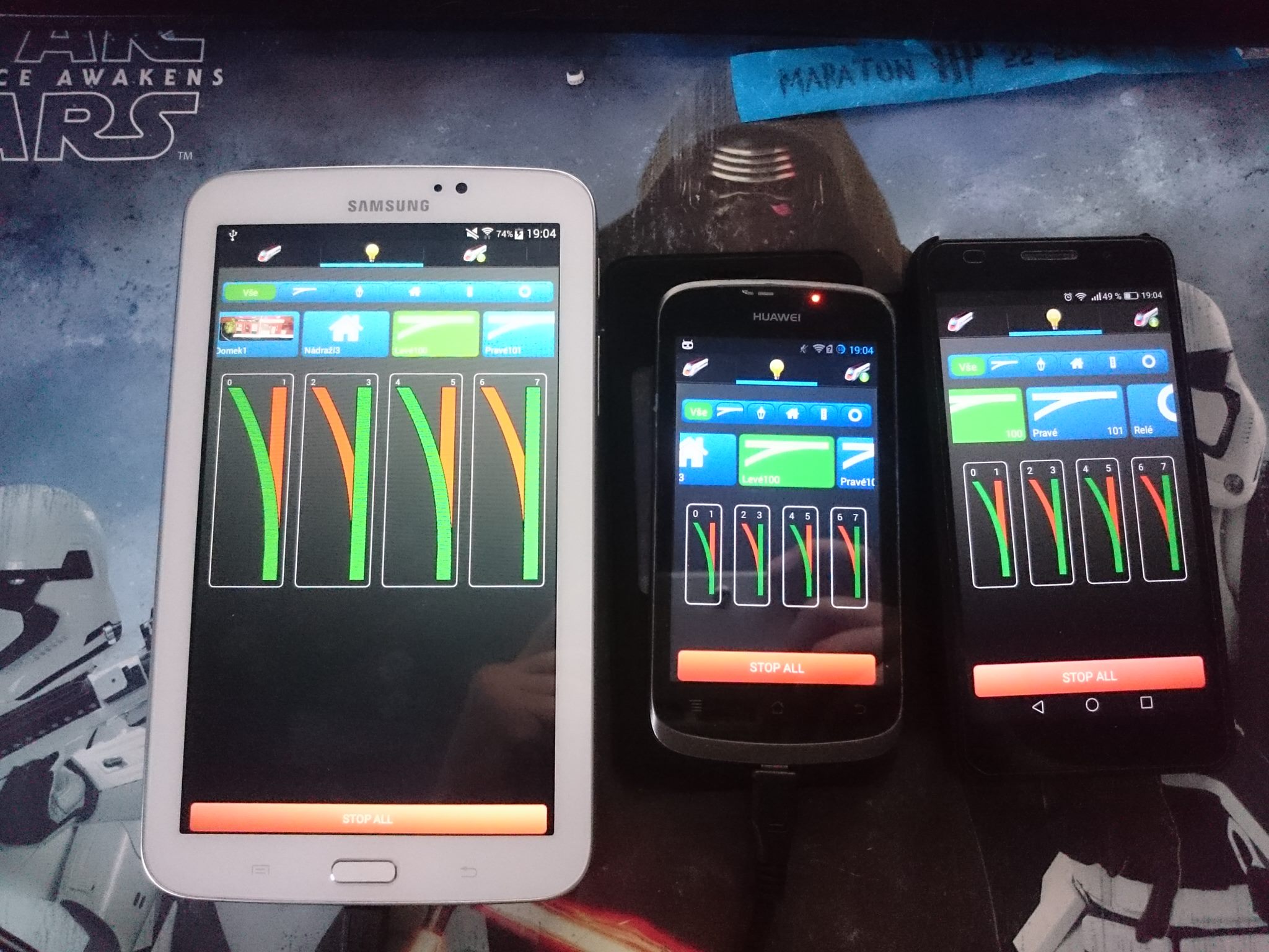

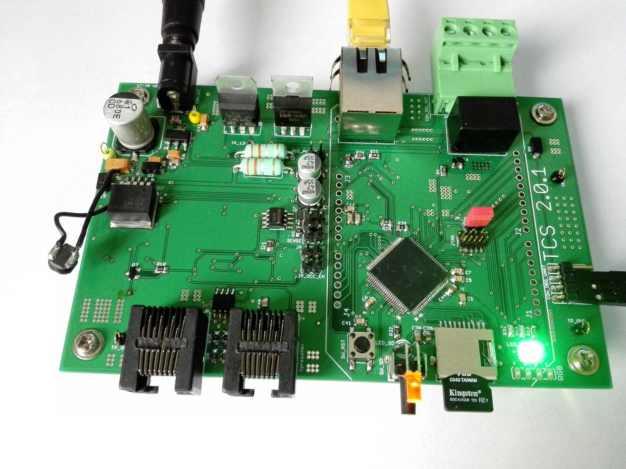

Příspěvekod zavovi » pát 28 dub, 2017 8:48 am
Ahoj, kdyby to někoho zajímalo, tak už mám hotovou první funkční centrálu.
Dost jsem o tom napsal na webu: http://www.zavavov.cz/cz/tcs/
A nejaktuálnější informace jsou posílány emailem jako newsletter: http://www.zavavov.cz/cz/newsletter-archiv/
Včera jsem zkoušel ovládat třemi Android zařízeními najednou:
Rád si poslechnu Vaše názory i nápady na vylepšení :)
