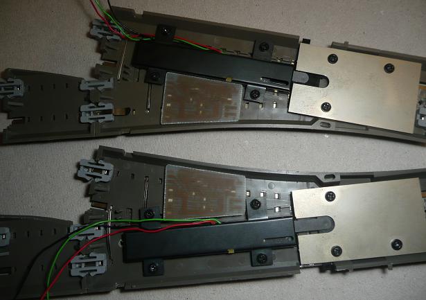

Sice chybí přestavník, ale sedí dobře.

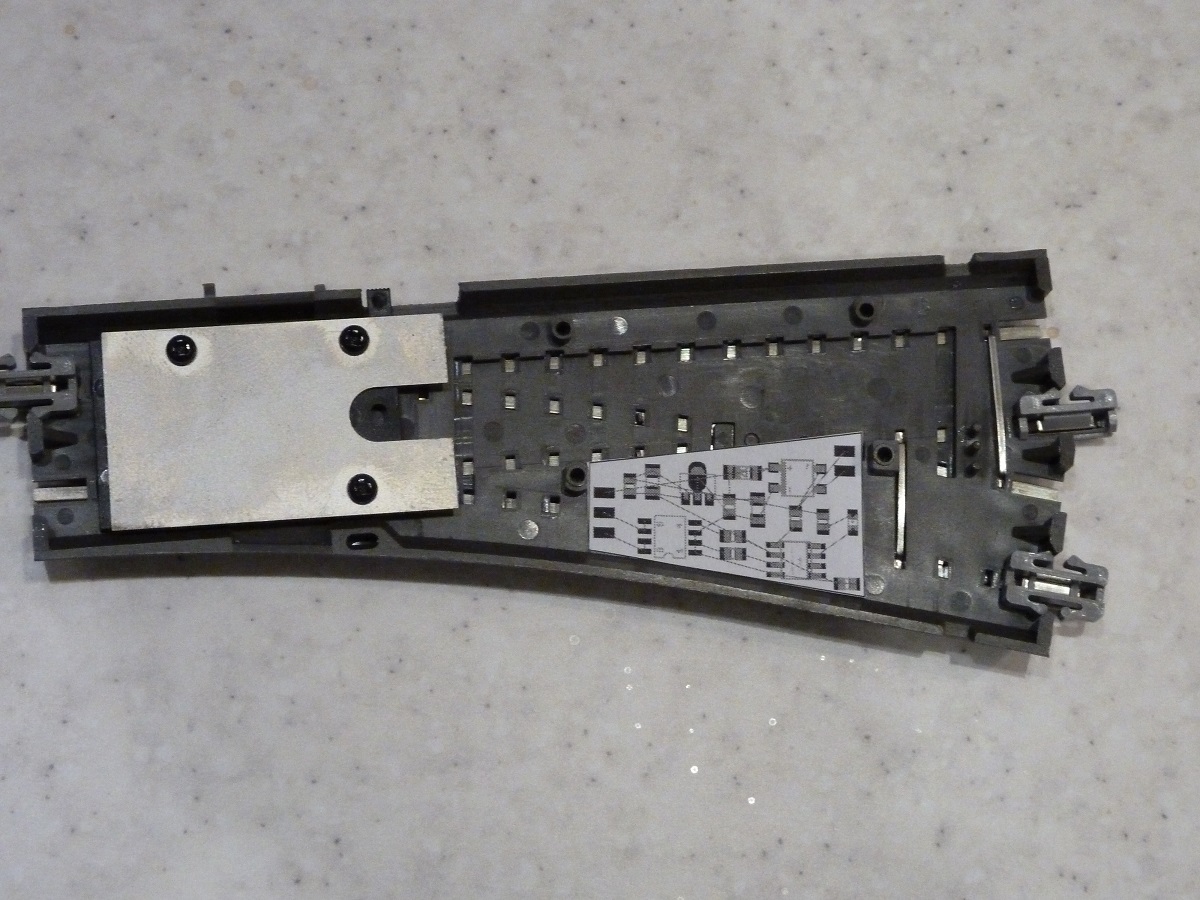

Téma na zejtřejší hospodu - kolejivo Tillig Bettung Gleis:

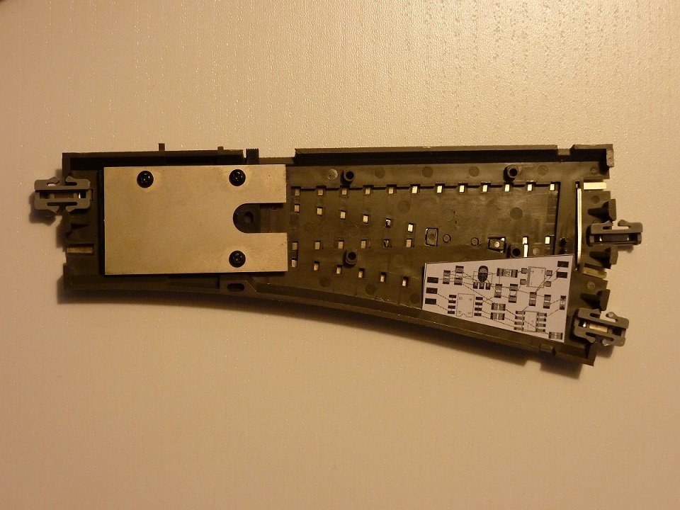

Příspěvekod zdeno » čtv 10 dub, 2014 10:40 am
neni problem s plosakem ??
prece jenom jsou ty medene cesticky tenoucke a proud muze byt vic nez 1A ?
zdeno
Příspěvky: 3211
Re: Náhrada single vestaveneho dekoderu vyhybek ROCO 61196
Příspěvekod fulda » čtv 10 dub, 2014 11:15 am
zdeno píše:neni problem s plosakem ??
Vic nez 1A teda být nemůže, pokud nenahradíš přestavník hřebíkem, ale i tak je dlouhodobá zatižitelnost 1,6A a krátkodobá 2,2A
