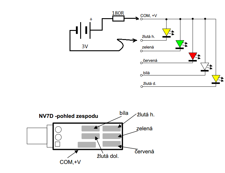

Re: semafory a světla pro příslušenství
Příspěvekod hopák » ned 06 črc, 2014 7:51 pm
zeptám se ještě blbějc, drátky pospojovat , tak že pokud nechci rozpitvat komplet návěst.Tak to dělat pokus omyl dokud nenajdu ten správný,či je na to nějaký fígl.Měřák nemám a Scom to je!!!
hopák
Příspěvky: 19
Registrován: sob 14 čer, 2014 11:31 pm
Příspěvekod hopák » ned 06 črc, 2014 7:54 pm
jen abych to upřesnil, ve stožáru je kabelový svazek zakroucený,tak,že pokud to nerozpitvám,tak nepoznám,od jaký diody vede... :cry:
hopák
Příspěvky: 19
Příspěvekod BohousP » ned 06 črc, 2014 8:08 pm
hopák píše:jen abych to upřesnil, ve stožáru je kabelový svazek zakroucený,tak,že pokud to nerozpitvám,tak nepoznám,od jaký diody vede... :cry:
No, někde se k těm drátkům dostat musíš. Budeš potřebovat baterku 3V (dvě tužky do serie - víc v žádném případě !), odpor 150-200 ohm. Budeš postupně zkoušet jednotlivé dvojice drátků. Vždy si vybereš jeden drátek jako společný, na ten připojíš + baterky přes odpor a na druhém pólu baterky postupně vyzkoušíš ostatních pět vodičů. Toto budeš opakovat (teoreticky maximálně šestkrát.) Většinou ti nebude svítit nic. Ale když najdeš správný drátek pro + pól, měly by ti svítit minimálně žluté, červená a zelená (bílá asi ne). Takto najdeš společný + pól. Dráty k jednotlivým diodám pak podle toho, která bude svítit. Pokud chceš nakonec(!) vyzkoušet bílou, budeš asi potřebovat 4,5V a odpor cca 800 - 1k. Nějak si ty drátky označíš a pospojuješ na S-com dekodér. Ten v nejhorším vytáhni ze šachty a prodloužené drátky na něj připojíš.

Příspěvekod BohousP » čtv 10 črc, 2014 12:24 pm
Obrázek - zapojení k příspěvku http://diskuze.modely.biz/viewtopic.php?f=6&t=6939&p=153543#p153543.
Toto je jediná možnost, kdy by se měly diody rozsvítit. Pokud nemáš + pól baterky na správném drátě, nebude svítit nic (pokud tam není nějaký zkrat ...). Když ho najdeš a jsou drátky v pořádku, postupně by jsi měl dokázat rozsvítit všechny LED (bílá potřebuje vyšší napětí - 3V asi stačit nebudou - viz text výše). Na první zkoušení však nepoužívej víc než 3V, aby jsi nezničil LEDky napětím v závěrném směru !!! Když už budeš mít jasno, který drát je společný + pól, můžeš použít i 5V a odpor 220-270 ohm.
Ve spodní části obrázku je plošný spoj dekodéru.
