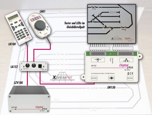

Ahoj všem, mám prozbu má někdo skušenost s tímto převodníkem od LENZ LW - 150. Bude to spolupracovat s centrálou ROCO?

V principu ano, obě zařízení používají řídící sběrnici XpressNet. Chtělo by to lépe specifikovat typ centrály Roco.

Používám multi ZENTRALE PRO a Multimaus PRO. Jsem s tímto ovladačem velice spokojen hlavně je perfektní ovládání vlakových cest ( 64 vlakových cest a v každé můžeš naprogramovat 16 výhybek), to funguje super. Ale pořád toužím po ovládacím pultu, tak sonduju co mi bude nejlépe vyhovovat. V. Marek.

Zdravím všechny tak mám odskoušen modul pro TCO od Lenze LW150. Funguje to bez chyb, po nastavení adres dle návodu a připojení kabelu od roco multicentrále PRO došlo po prvním zapojení k přestavení všech zapojených výhybek, automaticky se načetli a potom už vše pracuje jak má. Čekal jsem že bude problém s načtením adres č. 1 až č. 4, ale tento problém se nekonal. Jsem spokojen. V. Marek.
