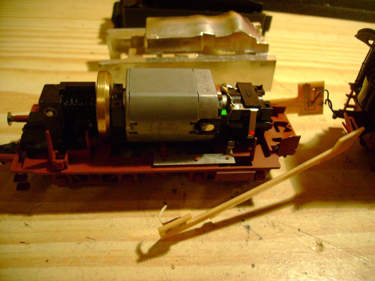

Kdepak,dekodér je v mašině a motor v tendru.Je to přesně jako u téhle mašiny,dokonce tam není ani ten dzinzk mezi kontakty motoru jako na fotografii, :D Fotky jsou z mašiny neupravované přímo z výroby,osazené zvukovým dekodérem ESU.Dle mého se skutečně dekodéru nelíbí to dvojí propojení mezi tišťákem na boku a kontakty k motoru jak je vidět na fotografi.Vtip je v tom,že je to průchozí od prvního kola na mašině a po zelený bod na fotce,ale z mašinou to nehne.A to jsem prosím očistil všechny styčné plochy čistým lékárenským lihem.

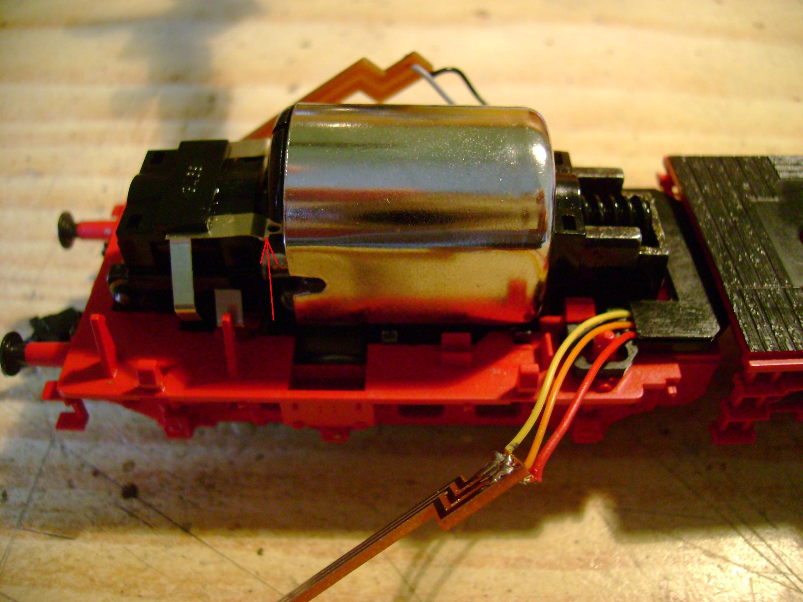

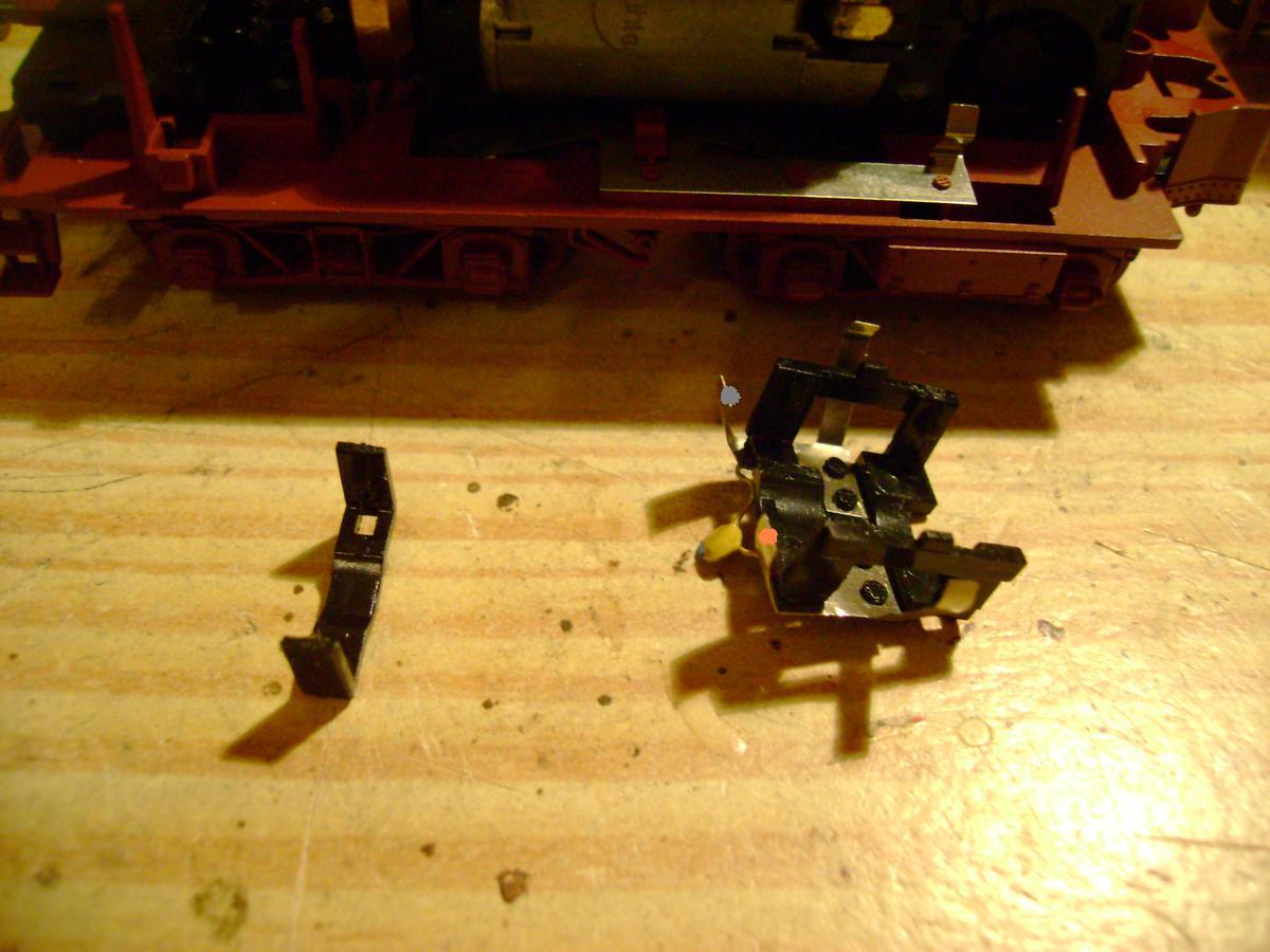

Takže pánové problém vyřešen,že to bude ale taková ptákovina? :shock: Všem zúčastněným a zejména Fuldovi děkuji za cenné rady,díky němu jsem nakonec instaloval rozhraní,protože jsem musel při hledání závady dekodér ustřihnout. :D Řešení bylo nakonec v tom,že jsem přihnul kontakt z motoru směrem vzhůru,aby byl větší přítlak na kontakt. :lol: Zajímavé ovšem je,že měřák ukazoval průchozí stav,ovšem pro dekodér to bylo zřejmě málo,byť v analogu toto fungovalo bezchybně.Elektronici pro to budou mít jistě nějaké vysvětlení,mě stačí,že to konečně funguje a já mohu pokračovat do dalšího levelu,kterým bude osvětlení budky strojvedoucího. :mrgreen:

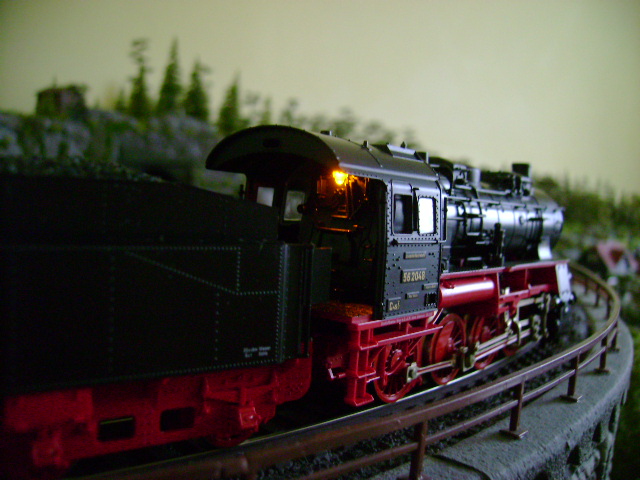

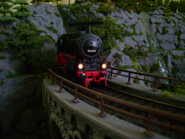

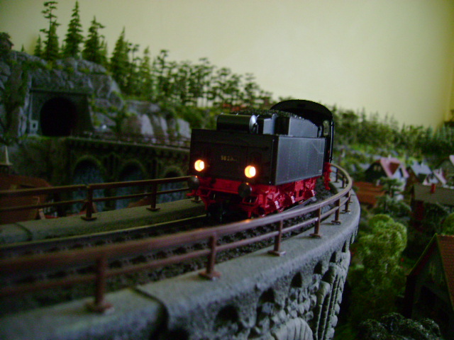

Tak ještě malý důkaz,že vše funguje jak má a já mohu jít v klidu do práce. :lol:

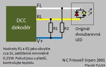

mimochodem, nevím jestli to někdo řešil, ale pokud potřebujete použít dvoubarevnou LEDku, která má jen dva vývody, nebo pokud chcete zachovat původní směrový světelný modul, pak se dá použít tohle zapojení.
Odpory raději použijte s větší hodnotou, oni jinak mají tendenci se hřát.
