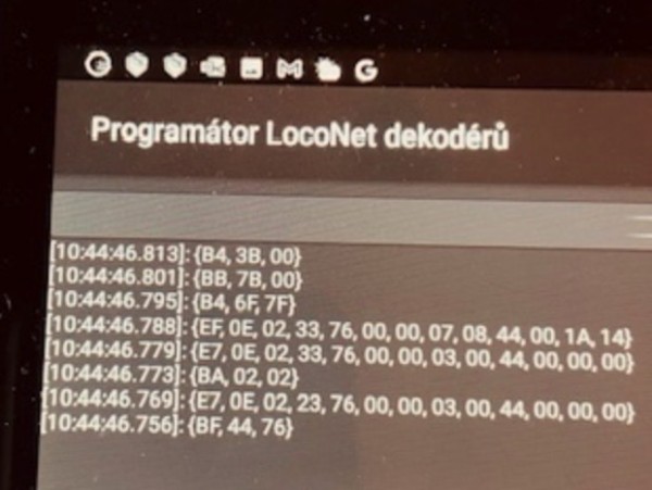

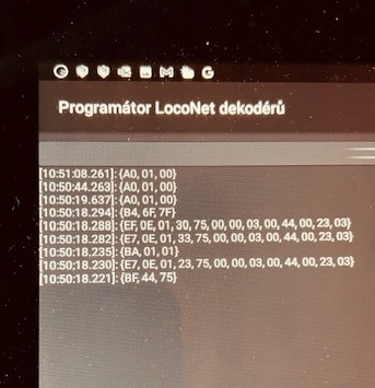

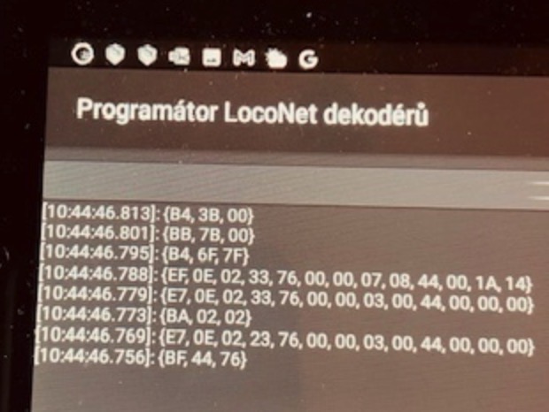

Nevím, co považuješ za neobjektivní a neseriózní. Účastník, který OTO v životě neviděl, nebude vědět jak jím vlak ovládat. Samozřejmě není obsluha příliš složitá a dá se naučit, psal jsem ale o výhodě když účastník může vlaky rovnou ovládat a nemuset se nic učit.
Přikládám dva obrázky s LocoNet protokolem po přihlášení FRED a OTO.

Příspěvekod zdeno » pát 17 kvě, 2024 2:30 pm
vidim, ze si uz opravil ID cislo na Oto.
Takze ted uz by to melo fungovat normalne.
To usuzujem z toho ze cislo ID "0323h" je zakazane a nikdy bych ho nepouzil.
Preco nepouzivas Loconet Monitor, ten je mnohem lepsi.
