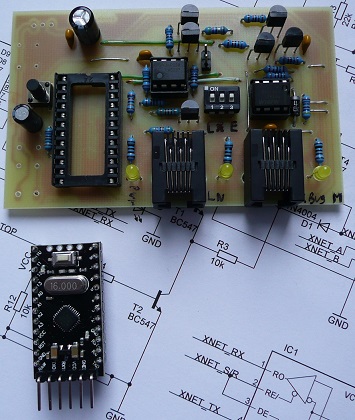

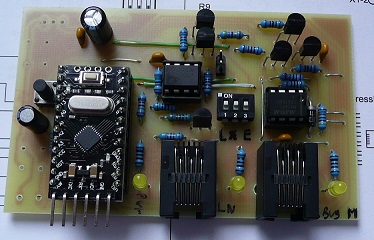

No, abychom se od teorie posunuli k sebevytahování, tak jsem si dnes osadil tento velkej mini shield (viz fotky).
Je to jenom taková teorie a je to běh na dlouhou trať, ale pracovně jsem ho nazval z21.
V podstatě se jedná o centrálu, která se připojí do master konektoru černé kostky. Ve slave je i nadále dostupný XpressNet a dá se tam připojit třeba MM. Druhý konektor obsahuje LocoNet a mohl by se do něj připojit nějaký LN ovladač - třeba Daisy II. Ale jak říkám, je to ještě na dlouho.
Možná by stálo za to napsat, že proč mi vlastně ty LocoNety trvají tak dlouho. Je to proto, že ho na svém kolejišti nepoužívám a ani nemám v plánu s tím začít, ale chci si rozšířit znalosti a tak si s ním trochu hraji. Abych nebyl odkázaný pouze na komponenty, které si sám vymyslím a schválím, tak občas potřebuji zkoušet i na ostatních komponentách a ty si musím tak různě půjčovat a to trvá dost dlouho.
Tímto také veřejně děkuji těm, kdo mi své komponenty půjčují.
