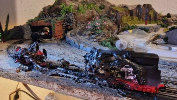

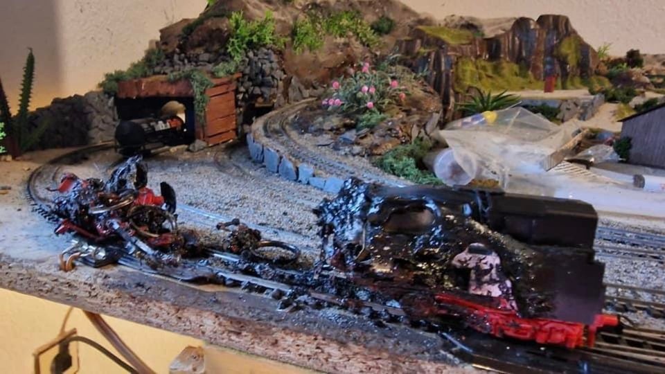

BTW: Majitel této "lokomotivy" potvrzuje, jak je výhodné odpojovat jednotlivé úseky samostatně a nechat protékat zkratový proud přes lokomotivu:

ad fulda - nevím proč jsi tady začal s Digitraxem. Já jsem pouze uvedl, že není dobrá vysoká hodnota povoleného proudu do kolejí, to ostatně sám dokazuješ obrázkem toho shořelého vlaku. Nijak jsem to nevztahoval na centrálu Lenz LZV200 a netvrdil jsem, že u této centrály není možnost nastavení této hodnoty.
