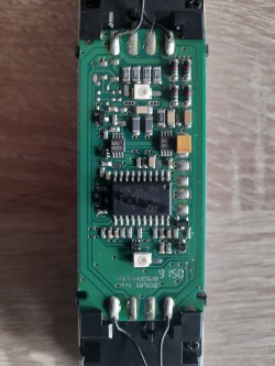

Zdravím, máte někdo zkušenosti s tímto dekodérem NFA_HFA_DCC dle JMRI CV8 111? Jedna se o startsetovou mašinu Roco BR 218 při rozjezdu jako se sebou škubne a pak vyrazí rychle dopředu. Udělal jsem restart a zkusil poladit CV2/3/4/5, ale přestože změněné CV vyčtu mašina si stále jezdí jak chce děkuji za případné řešení...

Nejsou na desce směrem k motoru nějaké cívky nebo kondenzátory? Většinou pro zklidnění jízdy postačuje se tohoto zbavit - viz doporučení ZIMO.

Jedná se o archeologický nález. Bez originál manuálu to bude problém resetovat. Divné chování byl zřejmě důvod k prodeji.

workous: To mně trochu připomíná, když jsem měl proražený tranzistor výstupu na motor (v H můstku). Dělá to oběma směry?

Několik takových dekodérů jsem již měl v rukách, bohužel také nefunkčních. Podle vzhledu by to mohl být tento dekodér.

Pater píše:Několik takových dekodérů jsem již měl v rukách, bohužel také nefunkčních. Podle vzhledu by to mohl být tento dekodér.
Děkuji za odkaz docela mne překvapily default hodnoty třeba CV 3 hodnota 8...což vysvětlovalo ten úprk :D a vzhledem k tomu, že na změnu nereaguje něco na tom bude.

Zdravím, takže zakopaný pes byl v CV 56 = 2 nebo 1 kde je zámek na programování většiny CV (hodnota 0 vše odemkne) a dají se ovlnit pouze CV 1/2/3/4/8 a 56 tímto děkuji Paterovi za manuál bez,kterého bych na to nepřišel.Nyní se dá nastavit vše dle potřeby. CV 5, která ovlivňuje max rychlost je snížená a mašina jezdí normálně a neprchá jak blechy z přejetého psa :D . Ještě před tímto zjištěním jsem pojezd rozebral a vyzkoušel motor, který jde krásně plynule od minimálního napětí.Co na závěr ?děkuji vše za rady a nyní jezdí mašina super dle mých představ a nyní budu zvažovat nějakou přestavbu na ČSD mašinu neb BR 218 je startsetový model na detailech ošizený vhodný pro děti, protože skoro není co ulomit, ale pojezd má super. Jestli se k přestavbě odhodlám vytvořím odkaz do patřičného tématu.
