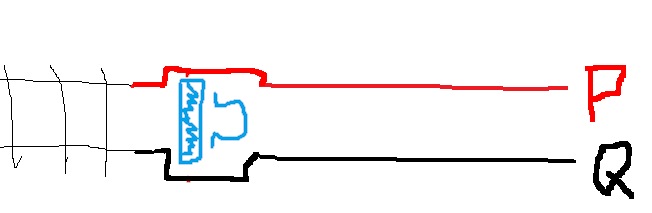

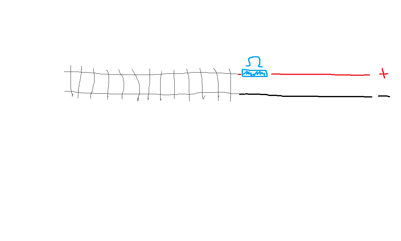

Příspěvekod vfjr » čtv 01 zář, 2022 7:02 pm
Bez názvu.png (9.87 KiB) Zobrazeno 5958 krát
Takhle?
vfjr
Příspěvky: 142
Registrován: pon 21 zář, 2020 1:58 pm
Bydliště: České Budějovice
Re: DCC pro tutany
Příspěvekod sidlo » čtv 01 zář, 2022 7:14 pm
Odpor připojit paralelně, aby se zvětšil odebíraný proud.

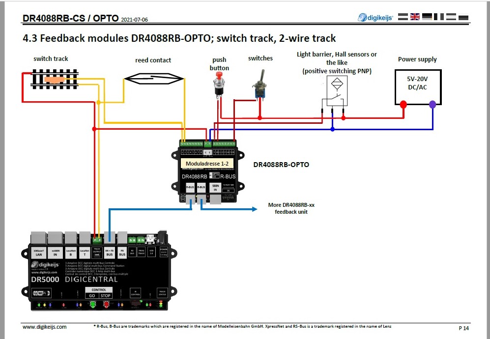

Zdravím zkušenější kolegy a zase loudím o radu. Tentokrát se mě jedná o zpětnou vazbu. Všude nacházím jako sensory dělené kolejnice a moduly S88 nebo R-BUS. Jelikož chci použít již hotové kolejiště k řízení počítačem ( program Rocrail ) tak se mě nechce řezat již zaštěrkované koleje a pájet vodiče na viditelné místo. Zajímalo by mě jestli je nějaký způsob použít sensory zpětné vazby na jazýčkové relé , fototranzistor , IR smímač , halové snímače apod. Hlavně ale jak je připojit do systému DCC ? Existuje nějaký dekodér či modul ? V návodu pro DR4088RB jsem tuto možnost našel. Bohužel je to ale pro verzi DR4088RB-OPTO a já mám verzi DR4088RB-CS. Díky předem za informace.
Příspěvky: 3065
Re: DCC pro tutany
Příspěvekod workous » pát 07 říj, 2022 8:10 pm
hopeter píše:Zdravím zkušenější kolegy a zase loudím o radu. Tentokrát se mě jedná o zpětnou vazbu. Všude nacházím jako sensory dělené kolejnice a moduly S88 nebo R-BUS. Jelikož chci použít již hotové kolejiště k řízení počítačem ( program Rocrail ) tak se mě nechce řezat již zaštěrkované koleje a pájet vodiče na viditelné místo. Zajímalo by mě jestli je nějaký způsob použít sensory zpětné vazby na jazýčkové relé , fototranzistor , IR smímač , halové snímače apod. Hlavně ale jak je připojit do systému DCC ? Existuje nějaký dekodér či modul ? V návodu pro DR4088RB jsem tuto možnost našel. Bohužel je to ale pro verzi DR4088RB-OPTO a já mám verzi DR4088RB-CS. Díky předem za informace.
Ahoj Honzo, myslím, že bude lepší to říznout.... a pokusit se o zamaskování přívodů do jednotlivých úseků u tebe to nebude problém....pokud budeš vycházet z osvědčených postupů u RocRail kde se má dělit staniční kolej minimálně na tři úseky, tak říznutí bude dle mne lepší možnost. Mezi koleje se asi dá umístit jazýčkový kontakt nebo Hal sonda,ale už je to docela rušivý prvek... budeš muset dát na všechny vozidla magnety a to na obě strany ....jen můj názor ....

Příspěvekod Pater » sob 08 říj, 2022 4:19 am
hopeter píše:Zajímalo by mě jestli je nějaký způsob použít sensory zpětné vazby na jazýčkové relé , fototranzistor , IR smímač , halové snímače apod.
Použití Hall senzorů a jazýčkových kontaktů popisuje Peter Giling přímo na stránkách Rocrail (přeloženo Googlem).
Mimo jiné je tam vysvětleno, že při rychlé jízdě nemusí být snímač vůbec programem zaznamenán.
Sám Hallovy snímače s Rocrail používám ve spojení s výše uvedeným upraveným obvodem, který je připojen k běžnému enkodéru zpětného ohlasu S88-N (publikován např. Jindrou).
IR detektory používá Petr.
