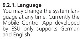

Příspěvekod sidlo » stř 11 srp, 2021 8:36 am
Podle manuálu z této stránky http://www.esu.eu/en/downloads/instruction-manuals/digital-systems/ to píše že Čeština není mezi podporovanými jazyky.

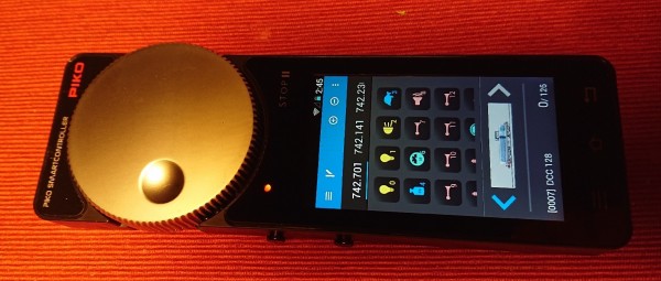

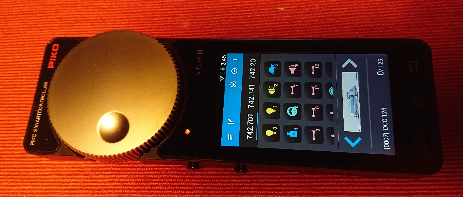

Příspěvekod Zlámalík » pon 16 srp, 2021 7:37 pm
HonzaM píše:Jaké k tomu používáš výhybkové dekodéry, jak ovládané? DCC nebo LocoNet? Zpětný ohlas bude předpokládám po LocoNetu..
Výhybky řídím servodekodérem od DCCdoma, zpětný ohlas zatím nevyužívám. Ono je to ESU, takže EcoSLink a má to port na LocoNet ale nemám to vyzkoušený.
Na každou funkci (až 28 na lokomotivu) máš ikonky, to samé pro výhybky, můžeš vytvářet "stavědla" a do nich si přiřadit výhybky, návěstidla či jiné funkce. Lokomotivy i stavědla jsou uložený v centrále a pro ježdění si zvolíš, který budeš mít zobrazený (umí to asi 1600 loko a stejně tak stavědel). Mezi loko i stavědly přepínáš pomocí záložek.
