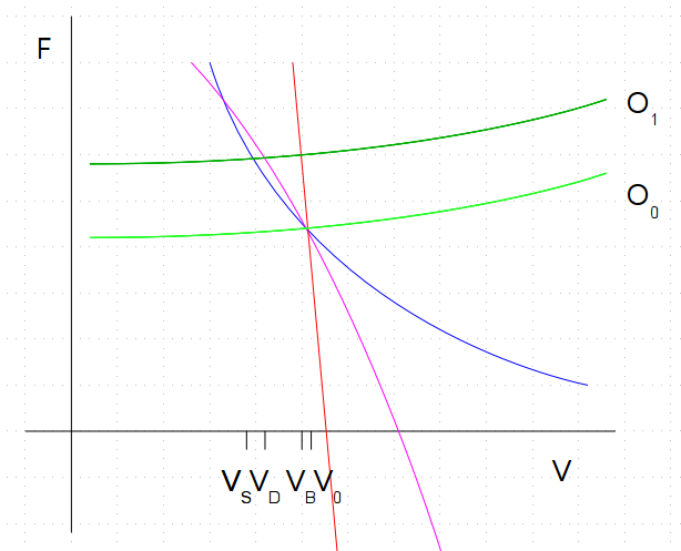

Velká omluva pro zdeno. Ano zvrhlo se to v purismus a akademismus. Bohužel v tom mám prsty, že jsem vám to tady takhle zahnojil.
Pro radeksindy Ale to nejde... - nic osobního, ale jde to. Dnešní úroveň technologie i poznání to umožňuje. Jen to ještě nikdo nerealizoval. To se už opakuji. Dále to nechci rozvádět, viz omluva pro zdeno.
Pro Jirka_US na ose Y kompenzaci zateze v procentech, na ose X rychlostni stupne - nic osobního, toto je špatná úvaha. Svádí to na současná nedostatečná řešení. Je potřeba se podívat na problém z jiného úhlu. Dále to nechci rozvádět, viz omluva pro zdeno.
Už se mi v minulosti stalo, že jsem chtěl nějaké konkrétní řešení. Oslovil jsem osoby, které se v dané věci velmi orientují. Všichni mi odepsali, že to nejde (v horším případě že je to úplná blbost). Potom existují jen dvě cesty. A) smířím se s tím, že to nikdo neudělal, mít to nebudu protože to sám nedokážu. B) pustím se do pokusů a vyrobím si to sám. V tomto případě (trakční charakteristiky) A) je správně.
Závěrem: slibuji že je to můj poslední příspěvek v tomto vlákně. Kdyby měl někdo zájem v tomto puristicky-akademickém tématu pokračovat, nechť to vyjádří založením nového vlákna.

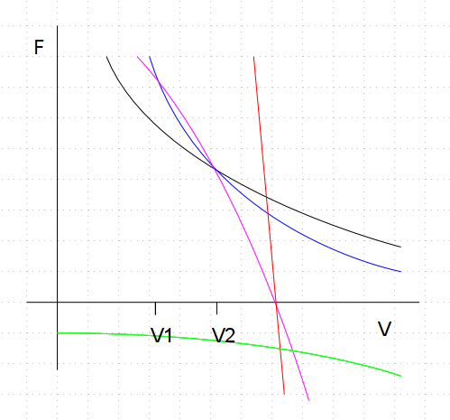

Příspěvekod sidlo » pon 29 čer, 2015 6:56 pm
Křivky 2
