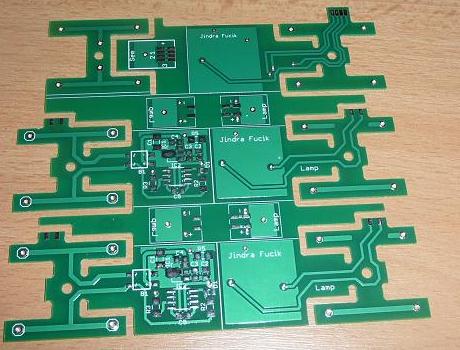

Příspěvekod fulda » úte 17 úno, 2015 7:04 pm
Dorazily mi plošňáky. Jsou tam i napájecí Háčka.
Pokud by někdo chtěl, vezmu na burzu.
Mohu vzít i nějakou lampu na ukázku.

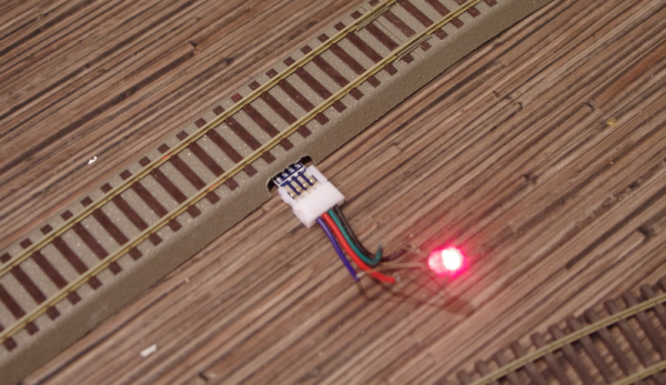

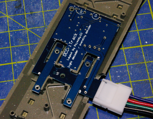

Příspěvekod vvitty » stř 25 bře, 2015 10:50 pm

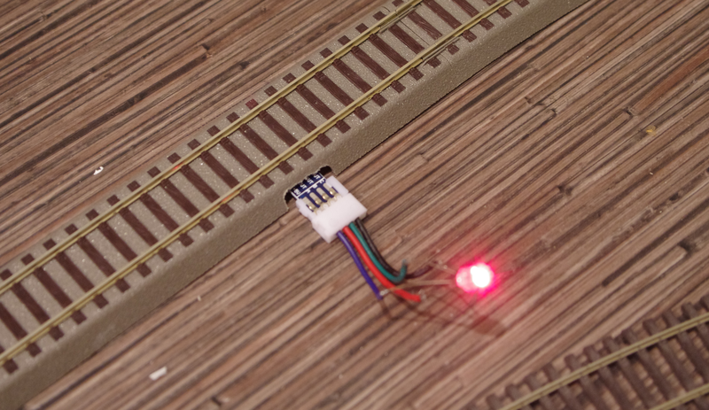

Dorazily mi nejake vzorky, tak jsem zkusil vyrezat jeden kousek dekoderu z desky. Nechtelo se mi kvuli tomu takhle v noci nahazovat CNC frezku tak je to jen narychlo orezane rucne :-) Az osadim jeden vzorek a zjistim zda vse funguje tak to nafotim poradne.
Na propojeni je pouzit konektor pro LED pasky, bud v alternative s draty nebo jako propojka PCB - PCB, misto dratu je pak druha desticka. Zde ve verzi pro 4 piny.

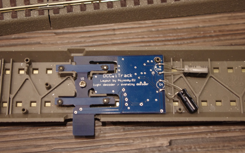

Re: Dekodéry do kolejiva s podložím

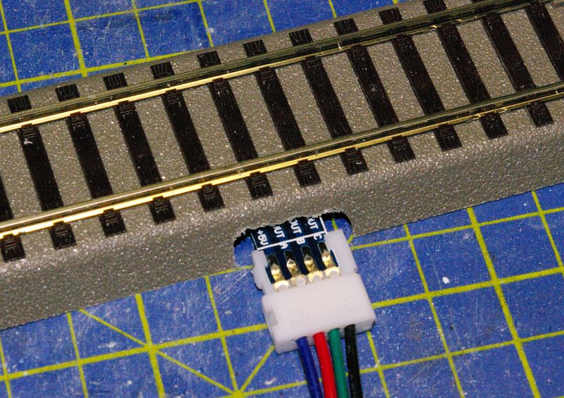

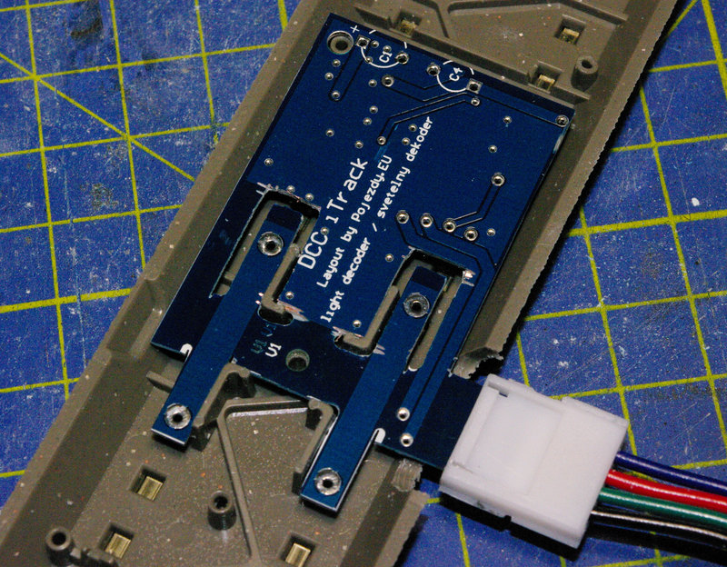

Příspěvekod vvitty » čtv 23 dub, 2015 9:56 am
Osazeno součástkami a vyzkoušeno - kupodivu to funguje :-)
Konektory jsou masivnější než ty které používá Fulda, bude to méně náchylné na náhodné ulomení. Na druhou stranu počet zasunutí bude asi spíš ve stovkách, uvidíme co pak udělá kontaktní ploška. K připojení používám konektory s kabelem a nebo jenom plastové propojky.
Oproti Fuldovu konektoru jsou k dispozici jen 4 piny - takže napájení a tři LED, což stačí na běžná návětidla, nečekám že by na geoline někdo dával pětisvětla..
Pokud by měl někdo zájem o hotové desky na zkoušení a experimentování (nebo snad dokonce používání) tak se mi může ozvat.

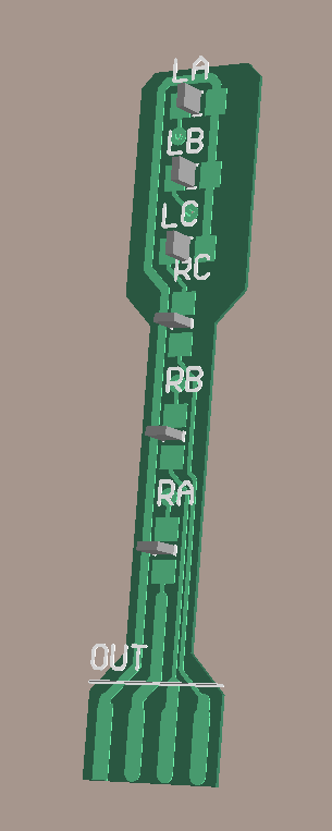

Příspěvekod vvitty » úte 28 dub, 2015 10:27 am
"Detska" verze navestidla - jednoduchy plosnak, osazeno cervena + zluta + zelena LED, zadne slozitosti, modelovost se omezuje na tvar pripominajici navestidlo (vyska 48mm). Byl by zajem?
Cenove se to da realizovat do 75.- v kusovce a za 50.- v poctu 10+.
Pro "hardcore" geolinisty se da osadit i kombinace modra + bila na posunovaci navestidlo nebo udelat trpaslici verze :-)
Moznosti osazeni do kolejiste
: pripajeni do primeho konektoru zasunuteho do dekoderu
- usetri se par korun ale bude to celem ke koleji (nebo od koleje)
: na medene dratky zapajene do primeho konektoru a ohnute do "L"
- je to o neco pracnejsi
+ v pripade "zakopnuti" o navestidlo staci naohybat dratky zpatky do tvaru daneho mistrem modelarem
+ sviti smerem k masine
: pripajeni na redukci (plosny spoj) do "L" zasunutou do primeho konektoru
- pri zakopnuti se neco utrhne / zlomi
- stoji to 10.- navic

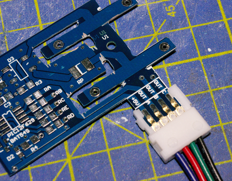

Příspěvekod vvitty » čtv 28 kvě, 2015 1:35 pm
JendaTT píše:Co mě ale trápí dál je, jak podobným způsobem řešit semafory - líbí se mi myšlenka, že by ke každému semafory vedly jen dva drátky (dekoder přímo u semaforu) od nejbližší koleje... prostě něco takového, jako zmínil Fulda zde. Tohle řešení se mi moc líbí, byť za cenu vyšších nákladů na jeden semafor.
Pokud se nejedna o jeden kus tak by se to dalo resit... v takovem pripade se ozvi.
TIP: Daval jsem sem fotky dekoderu pro H0 Geoline. Kdyz odriznes pulku s pruznymi pripojovacimi elementy a konektorem pro navestidlo tak Ti zustane desticka o rozmeru 25 x 30mm. Privodni dratky staci pripajet primo na nozicky vstupniho usmernovace (nebo ze spoje co k nim vede staci sundat nepajivou masku a pripajet tam). LED navestidla muzes pripajet primo na prokovy oznacene RB, RC, RE, RD (od toho tam jsou), pro RA je nutno pajet bud na odpor nebo spoj. A nebo pouzit jen ty ctyri uvedene, ono to stejne staci...
Pokud bys neco takoveho chtel pouzit tak dej vedet, muzu je dodat uz orezane a netrapit frezku prorezy...
