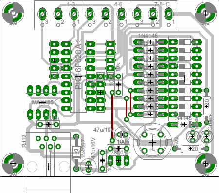

Pokud by někoho zajímalo, tak jsem si cvičně a teoreticky udělal verzi, která nemá vlastní klávesnici, vkládá se pod některou z koupených - například Tillig 08211, Piko 55261 / 55262 a podobně.
Velokost destičky je cca 56*70mm, připojit lze 8 tlačítek se společným vývodem a zařízení lze stohovat, takže dvě zařízení = 16 tlačítek se společným vývodem.
Mno, vzhledem k dosavadnímu zájmu to asi nemá cenu.

Příspěvekod Barbucha » pát 20 čer, 2014 1:45 pm
To bys musel vymyslet něco, čemu rozumím třeba já. No a vzhledem k tomu, že vypínač už někdo vymyslel…
