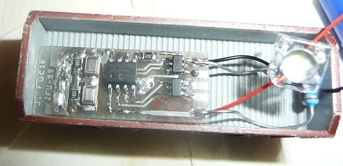

Příspěvekod fulda » úte 06 srp, 2013 3:13 pm
Tady jsou dvě videa jak dekodér funguje.
Za pozornost stojí, jak dlouho vydrží bez napájení, je to tak kolem 10sec. Za tu dobu myslím vagón přejede leckterou nečistotu.
VIDEO1
VIDEO2
P.S. Ta červená tam je pro Míru s Bohoušem.

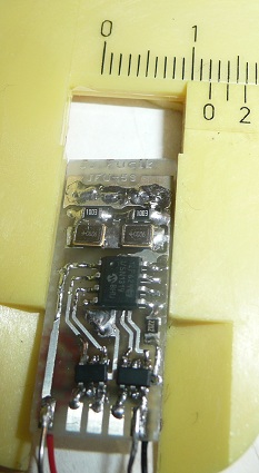

Příspěvekod fulda » úte 06 srp, 2013 7:51 pm
Vlastně jsem nenapsal, že celkovej rozměr je 11,9 x 23,9
Takže kdo má seriózní zájem, kontaktujte Honzu, aby věděl, kolik nechat udělat plošňáků.

Příspěvekod fulda » sob 14 zář, 2013 7:58 pm
Nechtěl bych nějak znevažovat práci Suzie Tall (autor toho dekodéru), normálně se spolu bavíme.
Jen pro neznalé - návod popisuje dekodér, jehož fotku jsem vložil na konec. Rozměry zhruba 20,4 x 40,7 mm mi neumožní ho v eNku osadit ani do přívěsného vagónu.
Tak a teď k věci:
Můj dekodér používá pro udržení napájení kapacitu zhruba 5505μF. Za svícení považuje jen dobu, než jas LED diody poklesne zhruba na 70%, pak to vzdá a odpojí se.
Rozměry už jsem tu uváděl 12x23mm
Podrobnější popis je na webu.
Dekodér podle DCCDIY:
Příspěvky: 5422
