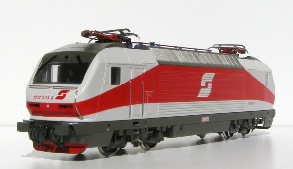

Myslel jsem to mašinu Märklin.

Jo tuhle myslíš.Je to OBB Rh 1012 od Marklínu.Kat číslo je 37309.

Tak motor a podvozky mají stejný,kola a deska s elektronikou mají katalogová čísla odlišná.Deska s elektronikou vyjde na 15 euro,jedno dvojkolí 10 euro.Pokud by tohle stačilo k přestavbě,tak je to za 55 euro.

miroslav lengyel píše:Tak motor a podvozky mají stejný,kola a deska s elektronikou mají katalogová čísla odlišná.Deska s elektronikou vyjde na 15 euro,jedno dvojkolí 10 euro.Pokud by tohle stačilo k přestavbě,tak je to za 55 euro.
Ta deska s elektronikou by šla upravit. Problém může být u dvoujkolí - Maerklin má často disky kol nalisované na osičky až když jsou v rámu, takže to bez přípravku a vybavení nejde vyměnit. Pak je potřeba zajistit sbírání proudu s té odizolované strany.
