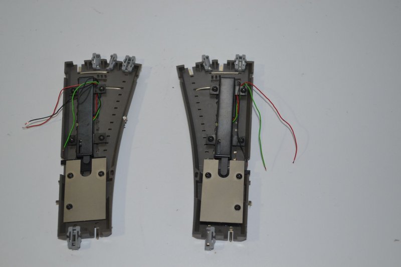

Příspěvekod jakubklouda » pon 31 bře, 2014 3:17 pm
Ahoj Fuldo,
jak je velký GeoDec? Jelikož si občas stavím jen kolejí s podložím na stole, tak by se ni celkem hodil i do Tillgovských výhybek(TT), tak spíše zjišťuji jestli by se vešel. Pokud ano, tak pokud by se dělala další serie, tak bych se přidal. Případně by asi i stačilo schéma a tišťák.
J.

Re: Náhrada single vestaveneho dekoderu vyhybek ROCO 61196
Příspěvekod fulda » pon 31 bře, 2014 3:30 pm
jakubklouda píše:Ahoj Fuldo,
Už se na to ptal i Pavel.
Až mi někdo půjčí výhybky, tak to vyzkouším udělat dovnitř.
Nemáš alespoň odkaz na dokumentaci?
Nebo takovouhle fotku s rozměrama?
Příspěvky: 5422

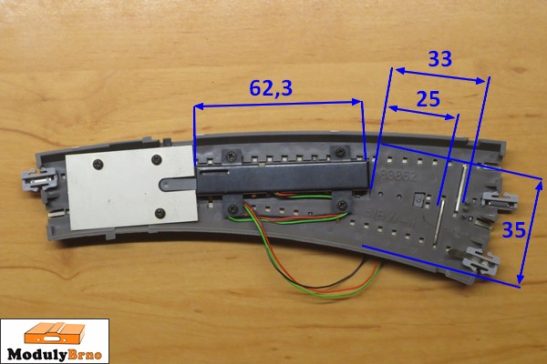

Příspěvekod jakubklouda » pon 31 bře, 2014 5:13 pm
Změřím, ale spíš by to chtělo někoho kdo k tomu ty elektrické přestavníky má... Já to zatím přehazuju ručně.

Příspěvekod jakubklouda » pon 31 bře, 2014 8:22 pm
Nemám přestavník, ale pro představu by mohlo posloužit...

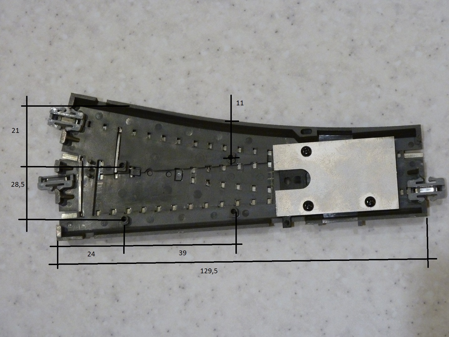

Příspěvekod D » pon 31 bře, 2014 10:15 pm
Mám jen obloukové výhybky Tillig TT IBW. Místa je tam více, než v přímé BW. Kolmá výška stěny je přesně 4,00 mm, ale vnitřní nápisy vystupují až o 0,3 mm, propojující plíšky mezi kolejnicemi podle kusu až o 0,5 mm. Hloubka pro dekodér tedy do 3,5 mm.

Příspěvekod fulda » úte 01 dub, 2014 7:34 am
OK, bezva. A teď jak s montáží?
- na oboustrannou pásku?
- pod šroubky od přestavníku?
Napájení si asi budeme brát z těch pásků a přestavník pájet na pájecí body že?
Co levá a pravá?
Asi budu muset udělat plošňák do trojúhelníku.
Příspěvky: 5422
Příspěvekod fulda » úte 01 dub, 2014 8:45 am
Můžete vytisknout TOHLE pdf, obstřihnout a pokusit se ho nacpat do výhybky?
Ideálně potiskem dolů. protože tyhle dekodéry jsou lepší když jsou součástkama "dovnitř"
Vlevo jsou pájecí plošku na dráty přestavníku, vpravo nahoře na napájení.
