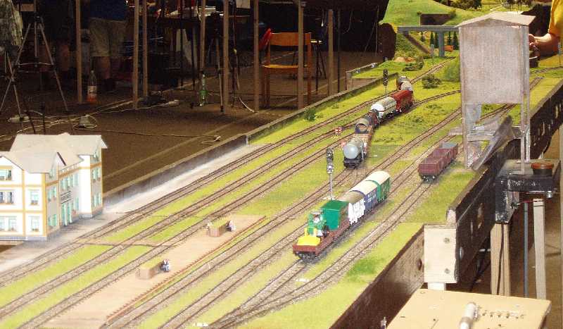

pro Kamence jsem mel hotove tohle a celkem dobre to slouzilo. je to vlastne matice 8x6 bodu, kde spojenim dvou bodu se postavila cesta mezi temi body a rozsvitilo se navestidlo. Mel jsem to naposledy v Madarsku 2008, od te doby Kamence jen chatraji.
Princip cinnosti je jednoduchy, stiskla se tlacitka v poli tlacitek, potom se na "klavesnici" vpravo se navolila kombinace barev pro navestidlo a odeslalo se ENTER. Druhe stisknute tlacitko urcovalo, kde se rozsviti navestidlo.
nemelo to detekci, kontrola ocima, detekce jsem zabudovaval postupne, ale potom jsem se na to vykaslal. Vyhybky rizene servami, uz v roku 2008.;-)
