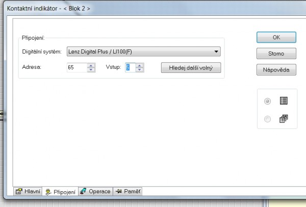

Příspěvekod Xpaulus » pon 18 bře, 2013 8:45 pm
atiTT píše:... Keď si dávaš kontakt indikátor si vyberieš LDT HSI-88- left Bus alebo right bus. Od paca modul nemá middle.
Adress od 1 do 31 input 1 až 16.
Tuto vyseuvedenou vetu jsem nepochopil.
Jak dyz davam kontakt indikator do bloku tam mi to zadne moznosti nenabizi, tedy krome zalozky "pripojeni -typ digitalniho systemu "
viz obr.
USBliS88 mi funguje, jen zapasim s S88, ta mi zatim nejede.

Příspěvekod fulda » pon 18 bře, 2013 9:15 pm
Xpaulus píše:
viz obr.
Ta věta se taky týká možnosti že někdo používá HSI a ne LI interface.
Na tvojem obrázku by pak šla přehazovat položka "digitální systém"

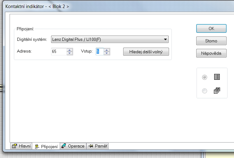

Příspěvekod Xpaulus » ned 24 bře, 2013 7:46 pm
Mam GenLiS88 z dcc koleje http://www.dcckoleje.kx.cz/s88usb.html , tedy od Marka. Duvod byl zacatecnicky, priste koupim hotove zarizeni.
Nicmene toto je uz funkcni a jde z nej TrainzControler v 5.8 (dale TC) pripojit a ovladat masina (https://www.dropbox.com/sh/r8f0tliyffmynb6/of3QAXz4Z8/jedemasina.avi?m).
Potud no problem. TC je pripojen pres USB jako virtual COM 18, obe zeleny led sviti, zbyle obcas probliknou, ale nejdou bloky v TC, respektive indikatory ze sbernice s88.
Puvodne jsem je zkousel svuj zbastleny modul s88 z dcckoleje, ale nesel. Proto jsem poridil hotovy modul od STE, ale ten nejede taky.
Problem jsem prikladal "zlobivosti" GenLiS88 , jak jsi Fuldo psal v SZ, proto jsem prestal pouzivat S88 na GenLiS88, a mam pripojenou NanoX centralu.
Symptomy jsou vsak stejne a jsou tyto:
1. jednoducha draha ma 8 bloku s fyzickymi indikatory na adrese 65 vstup 1-8.
Pomoci dccdcc v COM komunikaci jsem si overil ze s88 je nastaveno na adresu 65.
v priloze zip je draha
2. Centrala zapojena, na S88 sviti zelene napajeni, konektor zapojen na spravne strane od NanoX, vyrobena simulace kontaktu 1-8 (cerveny drat na fotce), ale bloky v TC nezcervenaji, kdyz spojuji rucne vstupy - a 1 atd...
Naopak, kdyz prilozim prst na konektor pripojeni (viz foto) a pohnu snim, tak zcervenaji vsechny bloky v TC.... takze tam jakasi komunikace probiha, jenze nevim jaka.
Viz video zde
https://www.dropbox.com/sh/r8f0tliyffmynb6/3f5izkJCTK?n=79629536#f:video1.avi
Je to uplne stejny prubeh (prokliknuti pri pohubu prstem na konektoru),jako kdyz S88 pripojim na GenLiS88 nebo na NanoX. Podotykam, ze jsem S88 od STE koupil, protoze jsem se domnival, ze ta ma zbastlena nefunguje. Koupim klidne i dalsi modulS88 k testu, ale nezna se mi, ze je problem v nem.
3. Kdyz pak sestavim AutoTrain s dvema bloky , tak se mi masina sice rozjede, ale nezastavi, protoze logicky ceka na okamzik indikace, ze je v bloku...cili jezdi furt dokola.
Co to muze delat?? Je to muj prvni pokus s TC , a trapim se s tim uz pres tyden.
update: a jeste jedne poznatek. Kdyz postupuji (kontroluji svuj postup) podle tohoto navodu z STE http://www.steelectronic.cz/soubor/025-li-usb-1-4-2009/ tak nastavim FLOW CONTOL virtualniho com portu USB na hodnotu Hardware, zpusobi mi muj kouzelny prst a jeho prejeti po konektoru delsi sviceni(zcervenani) vsech bloku.
S88 od STE -cerveny drat volne je stetovaci pro vstupy. Prst je nad konektorem. Pripojeno na NanoX.

Příspěvekod mizl » ned 24 bře, 2013 8:05 pm
Ahoj
Jistě jsou tu jiní experti nežli já, ovšem nemůžu si odpustit otázku jak máš nastavené bloky ??? Adresa - výstup. Dle popisu to tiž vypadá jako by jsi měl veškeré bloky nastavené na jedu adresu a jeden výstup. Koukni se na toto okno : http://mizl.rajce.idnes.cz/TrainConntro ... ection.jpg

Příspěvekod Xpaulus » pon 25 bře, 2013 8:58 pm
mizl píše:Ahoj
Michal
To tak sice vypada, ale mam to na adrese 65 vystup 1 az 8 vse podle cisel vstupu. To jsem kontroloval snad 10x
