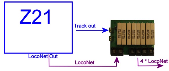

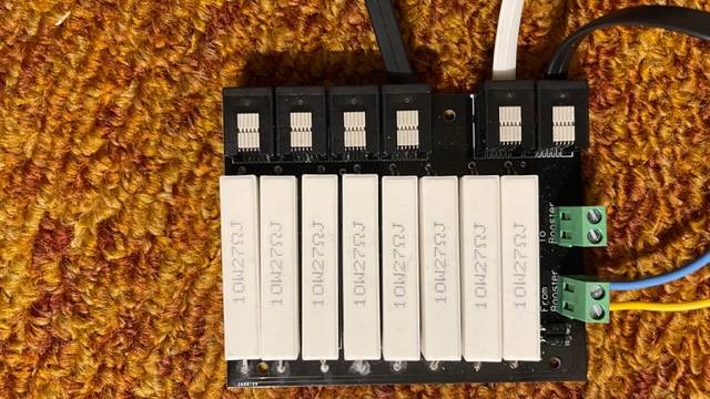

Zabýval jsem se různými pokusy. Zjistil jsem například nestandardní chování LocoNetu. Pokud se totiž připojí druhý FRED se stejnou adresou, ztratí ten první možnost lokomotivu ovládat (aniž by na to byl obsluhující sztojvedoucí jakkoli upozorněn) a lokomotivu ovládá jen ten druhý, po odpojení lokomotivu opět ovládá ten první. Správně by se na tom druhém v okamžiku připojení nastavená adresa zrušila a lokomotivu dál ovládá ten první. Centrálu lze ovládat například ovladačem TCS-RC (viz obrázek), protože centrála disponuje wifi protokolem Z21 WLAN. Zkoušel jsem i možnost doplnění protokolu WiThrottle, který umožňuje ovládání ovladačem ESU Mobile Control II. Nejprve jsem zkoušel interface Loconet-WLAN od Uhlenbrock, to ale nemělo úspěch. Lokomotivu sice bylo možné ovládat, jenže po zvolení jiné lokomotivy se kromě té nově zvolené pohybovala i ta předchozí. S interface Digitrax tento problém nenastal. Bohužel nen možné ani jeden z těchto interfaceů využít pro komunikaci s ovladačem wiFRED (viz sousední vlákno).
Centrála stejně jako "černá" Z21 má pouze připojení LocoNet T, pro připojení boosteru lze stejně jako v tom případě použít desku RSCLD, která navíc poskytne čtyři připojky pro rozvod LocoNetu k ovladačům. Prakticky jsem to ověřil s boosterem Digitrax.
RSCLD pro Z21.jpg (31.39 KiB) Zobrazeno 4610 krát

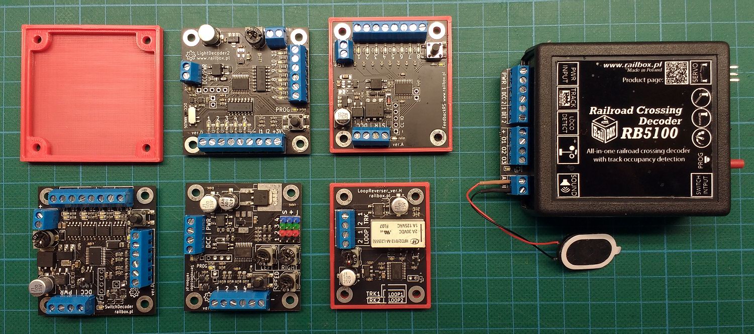

Ty další dekodére od RB jsou zajímavé svou velikostí - hodně malinké - bez krabiček - tak jsem si k nim ve Fusion namaloval takové vaničky a s pomocí kolegy v klubu vytiskl. Jak už jsem v minulosti zmínil velice zajímavý je dekodér návěstidel a jeho snadné programování. Zároveň to má všude ten symbol smajlíka v ozubeném kolečku - což by mělo umožňovat to nastavování přes tu aplikaci a Railcom.
