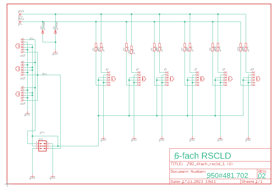

Ty náš patlo matlo - nejdřív tu něco říkáš jak to mají centrály ale popisuješ zřejmě svůj centrbox, který je s velkou provděpodobností inspirován Miniboxem.
Pak tu vytáhneš to, že X3 je vlastně rozvod posíleného Railsync pro modulovku nebo pro ten Minibox.
Na vysvětlenou pro rozvody na modulovce, často nestačí proud, který dává samotná centrála díky značnému počtu ovladačů.
proto se vytvořilo zařízení RSCLD (RailSync Curent Limited Device) příklad je zde http://www.fremo.wisotzki.org/projekte/ ... /index.php
Do zařízení se přivádí JEN Loconet bez Railsync. Railsync v jednotlivých větvích se vytváří z DCC signálu, nejlépe pomocí samostatného boosteru (Boostery některých centrál nejsou vhodné díky nepřítomnosti galvanické oddělení -Fremo tuším zmiňovalo Digitrax)
Zde je do jednotlivých větví vložen popisovaný odpor 27 Ohm v každé fázi jak už psal zdeno.
Takže to není vlastnost žádné centrály!!!
Nicméně i toto je Loconet žádné X3

RSCLD příklad.png (12.72 KiB) Zobrazeno 3471 krát
