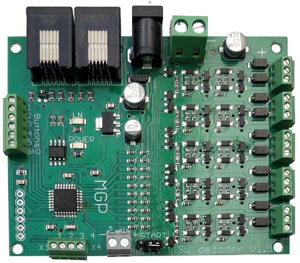

Dekodér pro přestavníky MGP Switch5 je zařízení, kterým je možno ovládat libovolný elektromagnetický nebo motorický přestavník.
https://sites.google.com/site/sidloweb/mgp/Switch5

Příspěvekod adix » úte 27 zář, 2022 2:24 pm
Je možné jedním tlačítkem na dekodéru postavit cestu, složenou z několika výhybek?
adix
Příspěvky: 109
Re: MGP a JMRI
Příspěvekod chphoto » úte 27 zář, 2022 5:17 pm
adix píše:Je možné jedním tlačítkem na dekodéru postavit cestu, složenou z několika výhybek?
Jde to poměrně jednoduše, já mám takhle nastavenou dvojitou kolejovou spojku. Výhybky ve spojce mají vlastní adresy 26-27-28-29 a pak mám na adresách 40-41-42 nastavené cesty a to :
40 - oboje rovně
41 - levá horní do pravé dolní (křížem)
42 - levá dolní do pravé horní (křížem)
Nastaveno tak, že jedna cesta ovládá všechny 4 výhybky a pokud se nepletu, jde nastavit celkem cesta skrz 5 výhybek.

Příspěvekod HonzaM » pon 03 říj, 2022 9:12 pm
chphoto píše:
40 - oboje rovně
Cesta může obsahovat šest výhybek a mohou to být libovolné výhybky v rámci kolejiště, nemusí to být pouze výhybky z jednoho konkrétního dekodéru. Jestliže stačí pět cest sestavených z až šesti výhybek, není nutně instalovat panelový dekodér. Výhybky nemusí být MGP, podmínkou je pouze možnost připojení k centrále mající LocoNet, tedy třeba Piko Smart Control Light, černá Z21 a DR5000.
Totéž platí jak pro servodekodér, tak pro výhykový dekodér.
Příspěvky: 4551

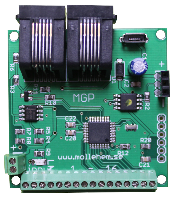

Jiné využití panelového dekodéru
Příspěvekod HonzaM » pon 10 říj, 2022 12:57 pm
Panelový dekodér lze použít i jinak než pro využití v ovládacím panelu. Vzhledem k tomu, že má 16 vstupů a lze k němu připojit až 64 LED, lze ho instalovat do kolejiště a použít ho třeba pro ovládání osvětlení. U jednotlivých LED lze nastavit typ svícení (trvalý svit nebo blikání), lze také programovat závislost jedné LED na jiné, nebo sdružovat LED do skupin. Vstupy dekodéru mohou být využity přímo připojením tlačítek, nebo jim přidělit adresy a ovládat je zadáním adresy - v tom případě se ovládají stejně jako výhybky, "přímo" působí jako "zapnout", "do odbočky" jako "vypnout". Lze tak osvětlení zapínat nebo vypínat třeba Multimausem.
Aktivace je ale možná například také třeba na základě detekce obsazení, takže by bylo možné automatické osvětlení nádraží jestliže bude obsazená kolej.
