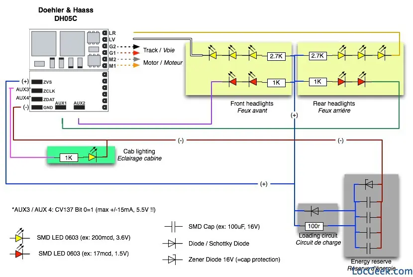

Já bych do jiného dekodéru nešel a doplnil kondenzátor k tomu stávajícímu. K tomu je potřeba
páječka např. https://www.gme.cz/v/1504819/zd-99-pajeci-stanice-48w
nějaké kablíky např. https://pojezdy.eu/cs/lanka/3405-tenke-vodice-v-10-nmra-barvach.html
a kondenzátor na 25 V který se tam rozměrově vejde a bude mít co největší kapacitu https://www.gme.cz/c/14733/elektrolyticke-kondenzatory
Jenom bych to doplnil o tu diodu pro rychlejší vybíjení a větší nabíjecí odpor podle schematu https://www.locgeek.com/2015/03/using-all-susi-outputs-of-n-scale-dcc-decoders/

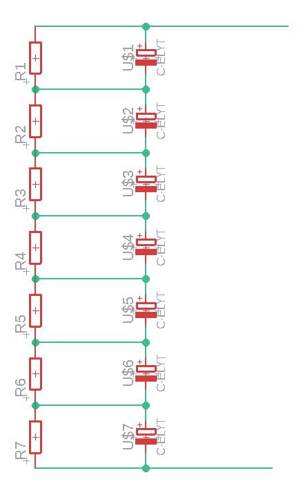

Mimochodem - je-li paralelně ke kondenzátoru připojen vybíjecí odpor pak jej lze zapoji takto jako paralení dělič napětí.
