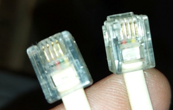

michal.kubista píše:1. K RJ12 konektorům - ty jsou dělané jako signálové,a proto se Pavlovi (a ani mě) nelíbí jako napájecí, zejména, jestli máš po cestě nějaké rozbočovače, spojky a podobně. 0.12W zvládnou, ale ztráty na několika přechodech můžou být kritické.
Já nevidím problém ani v napájení, ani v konektorech. Konektory RJ jsou z vyrobeny fosforbronzu a jsou zlaceny. Přenášený proud těmito konektory může být až 1,5A na pin. Podle specifikace sběrnice má být odběr jednoho zařízení menší než 20mA, což TCO splňuje. Na sběrnici je 12V, TCO pracuje na 5V, pro stabilizátor je potřebných 8V. Chcete mi říct, že na přechodech a vodičích máte úbytek 4V?
Promiň ale to 20 let co používám RJ konektory a má zkušenost je ta, že bych na ně až tak nesázel, stačí Ti špatně zasazený konektor, ulomený jazýček a v zápětí tam je problém.

Zdenek Valter píše:Promiň ale to 20 let co používám RJ konektory a má zkušenost je ta, že bych na ně až tak nesázel, stačí Ti špatně zasazený konektor, ulomený jazýček a v zápětí tam je problém.
Ulomený jazýček je podle mne závada a není relevantní posuzovat rozbitý konektor s konektorem funkčním. Některé technologie, jako je PoE (Power over Ethernet) jsou určeny k přenosu energie přes RJ konektory. Takže výrobci (RoCo, ad.) na ně sází.

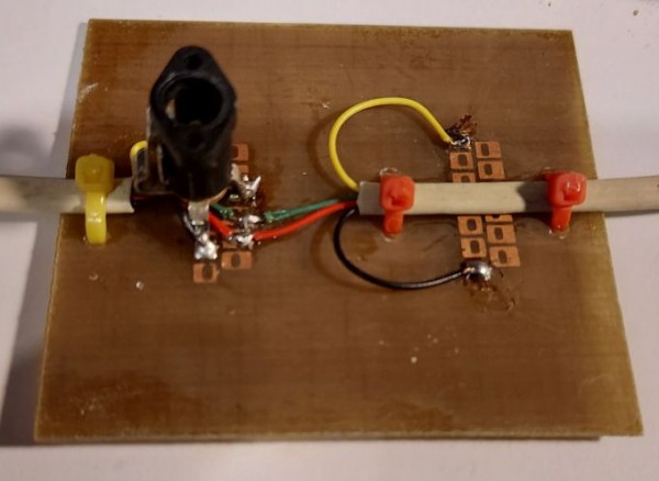

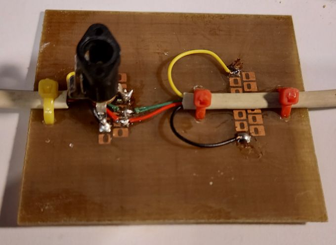

Příspěvekod Zdenek Valter » ned 17 led, 2021 12:24 pm
Dal jsem do kupy testovací kabel pro Michala.
Jen pro jistotu - žlutý +12, černý zem.
No a ještě deska
V týdnu ještě označím a odešlu.
Omlouvám se za mizerné fotky.

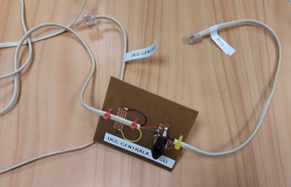

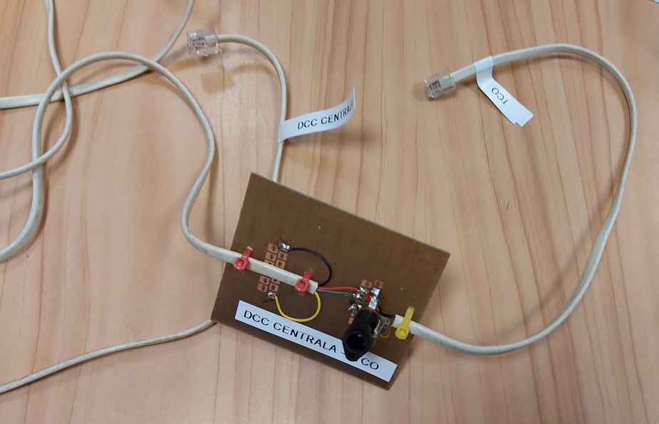

Příspěvekod Zdenek Valter » úte 19 led, 2021 2:18 pm
Označený kabel.
Popsaný kabel
