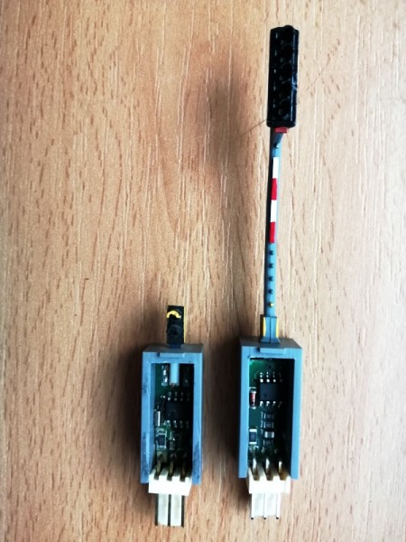

Mozna chybna uvaha, jak rikam - elektrojouda ! Predstavil jsem si obvod zjednodusene jako paralelne zapojene LED k proudovemu zdroji (max 16mA). Minimalne by teda mel proud vetvemi kolisat podle toho zda sviti jedna, dve nebo 3 LED (?)
Edit: nema teda nekdo nahodou zapojeni SCOM desticky co funguje s uverejnenym HEXem :) ?

Nepoužil bych výraz proudový zdroj.
Napětí na zenerce kolísá v závislosti na zátěži https://www.mylms.cz/14-navrh-parametrickeho-stabilizatoru-se-zenerovou-diodou/.
Někteří modeláři si všimnou, že při svitu dvou LED je jejich svítivost jiná. Je to pozorovatelné např u návěsti Rychlost 40 km/h a očekávej 40 km/h, kdy jedna LED bliká a druhá má svítit klidným světlem. S ohledem na jiné nedostatečnosti S-COM dekodéru to považuji za nepodstatnou vadu.

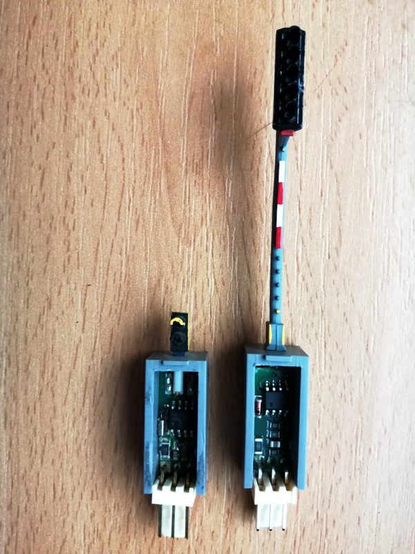

tak svitivost neresit, OK ;) jeste zbyva dekodovat co jsou ty 4 odpory :)
10k je jasny: pull-up ridiciho vstupu. Jeden z tech 1k (asi nejvetsi) tipuju ze je omezeni proudu do Zenerky (a zbytku obvodu). Druha zenerka chybi(?), mel by zmizet i ten druhy odpor k ni ? Ledaze to co jsem povazoval za kondenzator (2. zleva na horni strane obvodu) je ta druha zenerka...

fotka moc jasná není, hodnoty nepřečtu. Na originální desku se nepodívám, jsem teď "mimo dům". Zenerka bude ten "váleček" nad procesorem.
Hex soubor je tam také, ale ke starší verzi NV7B (viz diskuse dále).

Volně přístupné schéma i program HEX je na NV7B z roku 2008. Poslední verze NV7D je z roku 2009 a k ní pochopitelně výrobce schéma a HEX soubor NEPOSKYTUJE! Proto ten soubor neseženeš. Liší se jen zapojením. NV7D má méně součástek na plošném spoji a tím i jiný HEX soubor. Chceš-li bastlit, postav si NV7B. Chceš-li dekodéry NV7D tak si napiš panu Němečkovi - kontakt najdeš na jeho stránkách - http://www.navestidla.cz Nemyslím, že by byl problém s prodejem samotných s-com dekodérů.

K čemu je ten volně stažitelný HEX se dá vysledovat i v závorce. Cituji: "HEX soubor pro procesor PIC12F508 (update 29.8.2008)". No a z roku 2008 je NV7B. Déčko je z roku 2009. V kolejišti jsou oba funkčně totožné, tj. čtou kódy návěstí stejně a stejně je i zobrazují. Rozdíl ve verzích je jen v zapojení a v HEX souboru. NV7 "B" má pro každou LED zvlášť odpor, "D" má jeden odpor pro všechny LED v návěstidle (aby LED svítily cca stejně, ovládá je PWM).

To je v pořádku. Nezáleží jak je návěstidlo staré a kterou verzi dekodéru na kódy S-COM má ve své patici (šachtě). Vždy se na dekodér s-com napojuje návěstidlo bez odporů. Odpory jsou v dekodéru. Dekodér NV7B má odpory pro LED mezi procesorem a výstupy pro jednotlivé LED. NV7D má jeden odpor mezi vnitřím +5V napájením dekodéru a společným vývodem od LED.
Viz. můj příspěvek výše. Rozdíly mezi verzí B a D jsou ve vnitřním zapojení daného dekodéru a souborem v procesoru. Ne v připojení vodičů k dekodéru.

radula63 píše:...Dekodér NV7B má odpory pro LED mezi procesorem a výstupy pro LED. NV7D má jeden odpor mezi vnitřím +5V napájením dekodéru a společným vývodem od LED.
To může být u NV7D příčina různého jasu LED v závislosti na počtu svítících LED.

Ano, může. V praxi jsem to však nějak nepostřehnul. Tedy u návěstidel od pana Němečka. Při připojení SSSR návěstidel z Peček jsem musel odpory před LED snížit jas bílé a možná i žluté (tuším, že jen bílé). To jsem však dělal před několika lety na cizím kolejišti, tak si už přesně nepamatuju.

Já jsem použil HEX, co je na webu, DPS upravil tak, že každá LED na svůj odpor pro lepší nastavení jasu, místo zenerky a odporu je tam 78L05 (stejně stojí 3-4Kč, tak co to řešit). DPS je oboustranná a vejde se do šachty. Na obrázku je poněkud výše, neb tam jsou ještě dlouhé vodiče pro testování a případnou výměnu odporů pro LED. Ty pak přijdou zkrátit.
