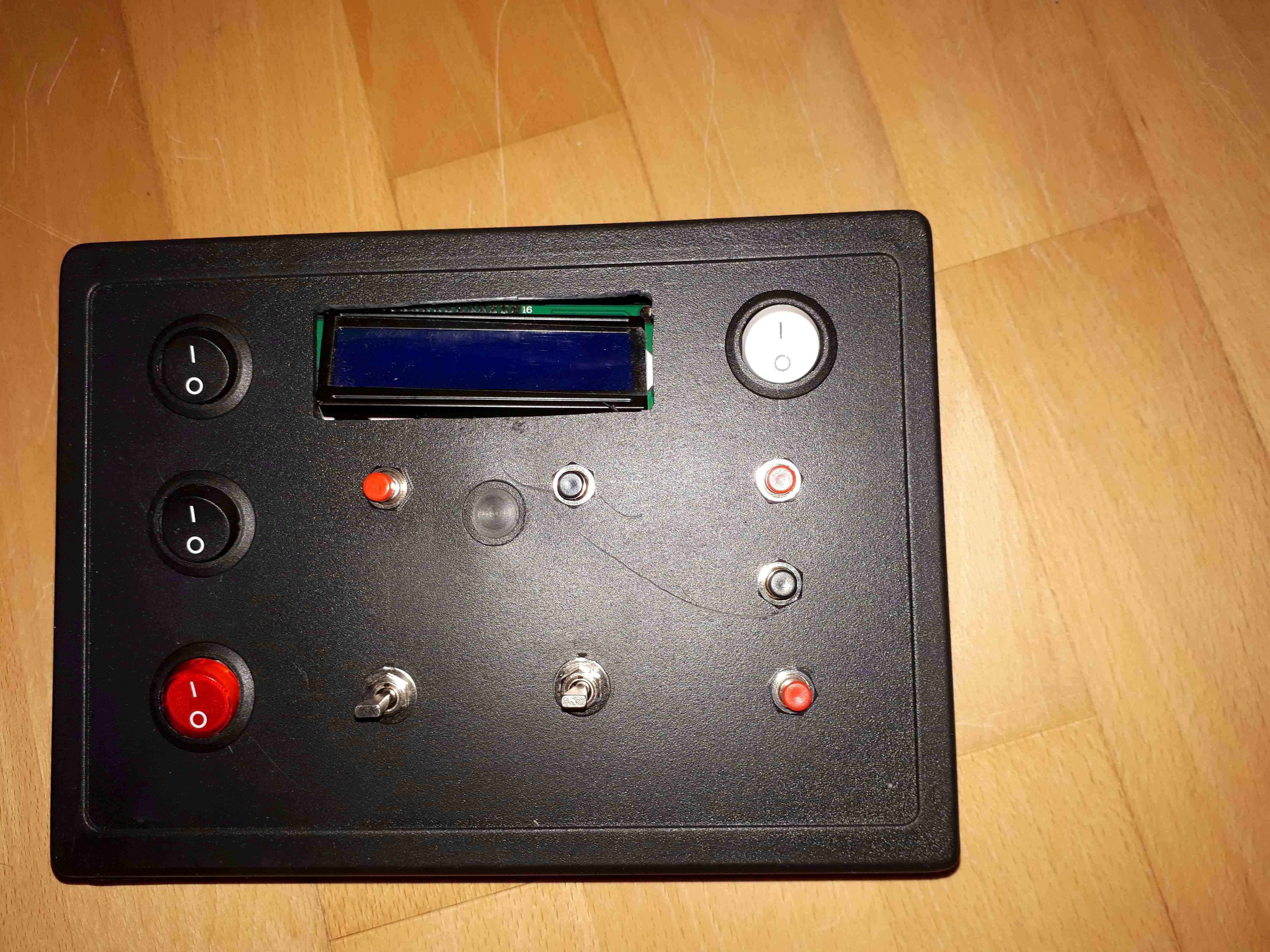

Také jsem se pustil do stavby vlastního ovladače. Snaha byla vytvořit ovladač pouze pro lokomotivy, který by alespoň částečně připomínal ovládání skutečné lokomotivy. Po zjištění, jaké vypínače, tlačítka a páčkové spínače jsou dostupné jsem musel z představ o vzhledu výrazně slevit. Uvnitř je Arduino nano doplněné jen o převodník 485 pro XpressNet. Na fotce je ještě nevlepený display, takže tam divně leží. Kolébkové přepínače slouží k ovládání světel (reflektor, přední, červené) a režim posun. Páčkové přepínače slouží k výběru směru a přidávání / ubírání jízdních stupňů. Tlačítka pod displayem slouží k výběru lokomotivy, červená tlačítka na pravém okraji jsou generální stop a KBS, černé mezi nimi je určeno pro různé funkce, podle konfigurace jednotlivých lokomotiv.
Záměrně zde nemám ovládání příslušenství nebo nastavování CV. Prostě jen lokomotivní ovladač.
TT, DR5000
