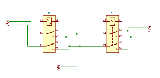

Takto vypadá zapojení pro variantu 3 http://diskuze.modely.biz/viewtopic.php?f=6&t=11679&start=30#p303426
Na svorky CD se připojí DCC od centrály a z pravého oblouku. Svorky EF se připojí ke kolejím za dolní obloukovou výhybku. Svorky AB se připojí ke kolejím za horní obloukovou výhybku. Relé R1 je napájeno přes pomocné svorky MP1 horní výhybky. Relé R2 je napájeno přes pomocné svorky MP1 dolní výhybky. Je jedno z které strany se DCC k relé připojí. Relé pouze otáčí polaritu.

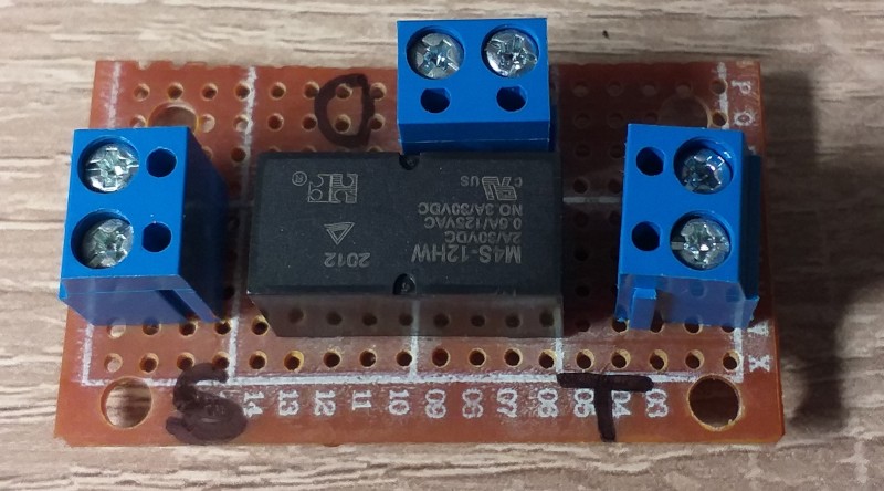

Příklad zapojení s jedním relé z obrázku http://diskuze.modely.biz/viewtopic.php?f=6&t=11679&start=45#p303428 S - strany smyčky (AB), T - strana tratě (CD), D - napájení z dekodéru nebo pomocných kontaktů MP1 (A1A2)
Na první výhybku dole na obrázku je připojeno právě jedno relé. Není tedy připojeno přímo na pomocné kontakty. Ty jsou využity pro ohlas o stavu výhybky. A přes počítač se spíná jeden výstup dekodéru a ten ovládá to relé. Má to za sebou už několik desítek hodin provozu a nezaznamenal jsem žádné selhání. Přepnutí relé je tak rychlé, že mašinky to ani nezaznamenají. Žádné cuknutí ani přerušení zvuku.
