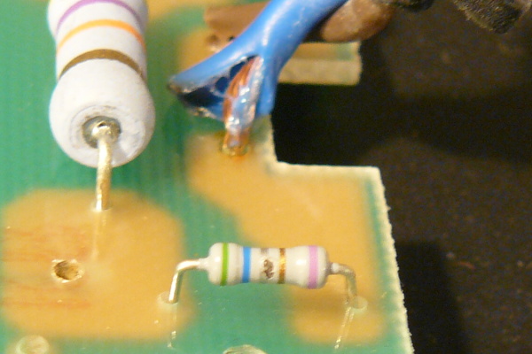

dík, našel jsem poškození odporu, je to vúb ec odpor? zelená/modrá/stříbrná/zlatá/fialová jakou má hodnotu?

Pokud je tento odpor v háji,změř ho,pak proto,že odešel ten triak do věčných lovišť a vzal jej sebou.
Návod na čtení proužků zde : http://www.prevod.cz/index.php?str=410&raz=1 -pokud má víc proužků klikni nahoře na : POPIS BAREVNÝCH KÓDŮ

no jo, jenže zelená/modrá/stříbrná/zlatá/fialová to mio nějak nehraje!!!!!! :roll:

Příspěvekod Pája » úte 19 říj, 2010 8:28 pm
Proč?
5 , 6 , 8 , x0,1 , 0,1% -jestli čtu dobře

Příspěvekod mnitka » úte 19 říj, 2010 8:58 pm
ok, ta šedá se mi zdála jako stříbrná, tím je to jasný

Mě ten rezistor vyšel jako 0,0568K Ohm.
