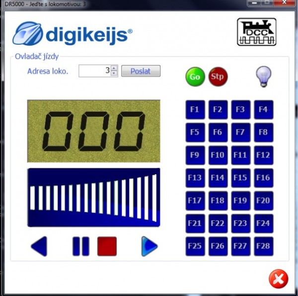

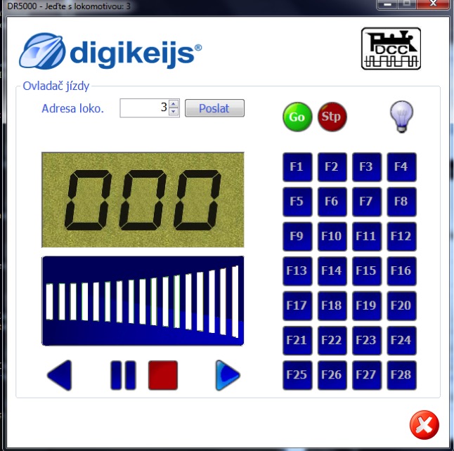

Co konkrétně Ti trvá dlouho? Čím adresy programuješ? Já používám DT402, jde to udělat i přímo na kolejišti, jde to i centrálou DR5000 připojenou k notebooku, zvolíš adresu a klikneš na "poslat". Mašinu nemusíš mít pro zkontrolování zda došlo k naprogramování fredu na koleji, zda se podařilo zkusíš otočením regulátoru rychlosti a uvidíš zda se na obrazovce mění rychlost a vidíš i směr. Centrála tu poslanou adresu po převzetí Fredem nezapomene , takže když se ti převzetí nepovede napoprvé, jen zopakuješ postup na Fredu. Mit po ruce centrálu s malým notebookem není takový problém. Snad jsem to popsal srozumitelně.
Postupem doby se zvyšuje počet potřebných pokusů. A tento podzim už k nepoužitelnosti.
Miniboxem. Když kontroluji adresy. Adresu ukáže, ale zpět si nevezme. Zpravidla druhá loko.
A když adresu naťukám na miniboxu a předám do dispatch, tak taky nic.
Při použití IBXII je to podobné.
