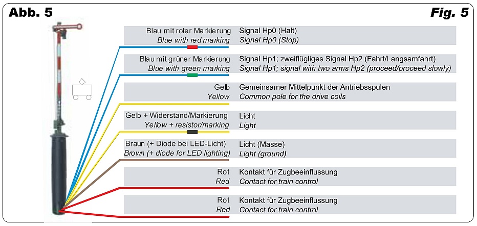

Příspěvekod Petr Zatrepalek » pát 17 dub, 2020 9:31 am
Díky za odkaz, zkusím se v tom nějak zorientovat. Jinak mám ABC modul s relé od ES pečky, a chci ho ovládat přes dva vývody od přestavníku Viesmann mechanického návěstidla, co by měli být prý na tohle určené. Návěstidlo samotné pak klasicky přes přestavníkový modul...

Příspěvekod Pater » pát 17 dub, 2020 11:23 am
Petr Zatrepalek píše:Jinak mám ABC modul s relé od ES pečky, a chci ho ovládat přes dva vývody od přestavníku Viesmann mechanického návěstidla, co by měli být prý na tohle určené.
Jaké je to relé ES Pečky? Já jsem našel jen toto https://1185589887.eshop-rychle.cz/es-pecky/eshop/1-1-Es-Pecky/-4-/5/145-19758-Elekronicke-rele.
Jestli to relé chceš ovládat těmi červenými dráty podle manuálu návěstidla, tak to asi nepůjde.
Ty červené dráty jsou pouze spínací kontakt (volno - sepnuto, stůj - rozepnuto). Mohl by jsi ale ty červené dráty využít ke spínání obyčejného relé s přepínacím kontaktem.
