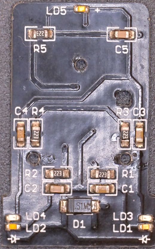

Příspěvekod Zdenek Valter » stř 26 úno, 2025 11:29 pm
Fotky přední desky světel:
TOP
BOTTOM

Re: Úpravy zapojenia lok pre posunové svetlá do kríža, refle
Příspěvekod Zlámalík » čtv 27 úno, 2025 10:33 am
Já jsem natvrdlej, bohajeho! Od začátku!
LD2 je reflektor, takže logicky z plošky FOR nevede nic, když je tam LEDka na plošňáku hned vedle!
Tak to se omlouvám zase já, už mi to vůbec nemyslí... :roll:
