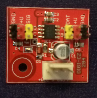

Tak oblíbený dekodér pro serva ex. DIGI-CZ 004, dnes DIGI-CZ 294 nemá jen nový mozek (procesor) a certifikát NMRA ale také vzhled. Převodem do smd získal na vzhledu a také zeštíhlel (cca 30x30 mm). Je určený pro 4 serva a napájení je ze základnové stanice. Popis na http://www.digi-cz.info/dekoder-serva/
