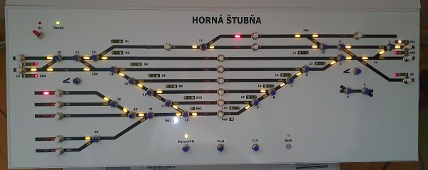

Tak sa mi podarilo (aj vdaka akt. situacii) dokoncit na 90% prototyp mojho ovl. pultu pre HS.
Ako HW som pouzil Arduino UNO+LN shield ako zaklad, jeden Arduino Mega proto shield ako zaklad pre konektory jednotlivych tlacitok a 3 ks kit s MAX7219 pre LED diody (kazdy s inou intenzitou osvetlenia).
SW je moja praca s vyuzitim 2 kniznic LocoNet a LedControl.
Samotna krabicka je z 5mm tvrdeneho polystyrenu a relief je leskla samolepka nakreslena v Inkspace.
Rezim stavania ciest (vlakova, posun, PN) sposobom Od-Kam (biele tlacitka)
Rezim stavania vyhybiek, navestidiel, obsadenia kolaji, priecesti,... (modre tlacitka)

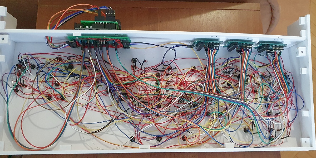

Pohlad do vnutra (iny masaker ;-)

Příspěvekod belgarat » ned 07 úno, 2021 4:53 pm
Dotaz: jakym zpusobem jsou zhotovene (v samolepce ? Desce ?) vyrezy pro prosvetleni, a jakym zpusobem jest osvetleno (obyc LED + nejaky rozptylovy prvek) ? Vypada to fantasticky. Diky za info.

Příspěvekod Mafo » pon 08 úno, 2021 8:31 am
belgarat píše:Dotaz: jakym zpusobem jsou zhotovene (v samolepce ? Desce ?) vyrezy pro prosvetleni, a jakym zpusobem jest osvetleno (obyc LED + nejaky rozptylovy prvek) ? Vypada to fantasticky. Diky za info.
Foliu som nalepil na prednu stenu, zobral malicky vrtak a vrtal srkz ;-)
Vsetky LED su difuzne a trcia do priestoru od 0.5 mm do 1.0 mm. Intenzita je SW nastavena tak, aby svietili priblizne rovnako (az na bielu a cervenu ovalnu LED to vyslo).
V skutocnosti to to tak moc nesvieti, fotka skresluje..

Příspěvekod sidlo » pon 08 úno, 2021 8:52 am
Moc pěkné. Jenom tu červenou na indikátoru vjezdového návěstidla bych dal na 3. pozici.

Příspěvekod Mafo » pon 08 úno, 2021 9:42 am
sidlo píše:Moc pěkné. Jenom tu červenou na indikátoru vjezdového návěstidla bych dal na 3. pozici.
https://publi.cz/books/191/17.html
V buducnosti urcite, povodne tam nebola cervena vobec, ale dorabal som ju dodatocne ako najvrchnejsiu a uz sa nedalo menit poradie LED.... ;-)

Příspěvekod Zlámalík » pon 22 úno, 2021 6:20 pm
Hmmm, pěkné je to. A kdyby to zespodu vypadalo tak jako shora, bylo by to dokonalé. Takhle se bude blbě hledat, když něco upadne. :D

Příspěvekod zdeno » pon 22 úno, 2021 6:26 pm
Zlámalík píše:Hmmm, pěkné je to. A kdyby to zespodu vypadalo tak jako shora, bylo by to dokonalé. Takhle se bude blbě hledat, když něco upadne. :D
myslim, ze to ma barevne rozlisene, pokud ne, tak si na sebe upletl paradny bic.

Příspěvekod Mafo » pon 22 úno, 2021 8:37 pm
Ano, je to farebne, aj pozicne (poschodovo) odlisene. Mam aj foto, aj "vektorovu" dokumentaciu, aj servisne mody kedy cosik ;-)

Příspěvekod zdeno » úte 23 úno, 2021 5:37 pm
co bych doporucil je narvat bublinkovou foliu a dekl zespoda a tim omezit pohyb kabelu, jinak se to bude kyvat a ulamovat.
Ja osobne pouzivam tavne lepidlo a fixujem kabely hned vedle pripajeni.
Nevnucujem, osobni zkusenost.
zdeno

Příspěvekod Zlámalík » čtv 18 bře, 2021 2:21 pm
Mafo píše:Ano, je to farebne, aj pozicne (poschodovo) odlisene. Mam aj foto, aj "vektorovu" dokumentaciu, aj servisne mody kedy cosik ;-)
Až něco upadne, řekl bych ti, k čemu ti to všechno bude, ale na to přijdeš sám... Jde o to: 1) aby to neupadlo, 2) aby se k tomu dalo dostat.
Jak píše Zdeno - vše fixovat a já třeba vážu svazky tak, abych se ke všemu dostal bez destrukce - a tím, že to nevisí, to taky nemůže upadnout.
Jedna starší záležitost na ukázku: https://tt120.webnode.cz/_files/2000001 ... 011038.jpg
