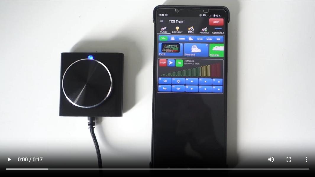

Jeden fanoušek mi před časem poslal zajímavý nápad, dnes mi přišel hardware a software už jsem měl připravený. Jedná se o externí ovládací kolečko k Android telefonu. Napsal jsem článek a udělal video: https://www.zavavov.cz/modelova-zelezni ... -aplikaci/

Příspěvekod Ivan » stř 12 črc, 2023 6:37 pm
To je vtipné řešení a vlastně skvělý nápad!
Napadá mne, když se rychlost ovládá alá tlačítka hlasitosti, jak se chovají standardní tlačítka hlasitosti na telefonu? Také ovládají jízdu?

Příspěvekod zavovi » čtv 13 črc, 2023 5:36 am
Ivan píše:Napadá mne, když se rychlost ovládá alá tlačítka hlasitosti, jak se chovají standardní tlačítka hlasitosti na telefonu? Také ovládají jízdu?
Ano, standardní tlačítka hlasitosti také ovládají jízdu (je možné si to zvolit v nastavení aplikace).
A vzhledem k tomu, že mi to úplně nedalo, tak jsem vyrobil vlastní HW, který kromě rychlosti, směru a výběru vlaků umí i funkce - video: https://www.facebook.com/zavavov/videos ... 924810466/ tento HW bude buď dostupný v e-shopu nebo zdarma k vyrobení (o tom se bude jednat dnes :-) )

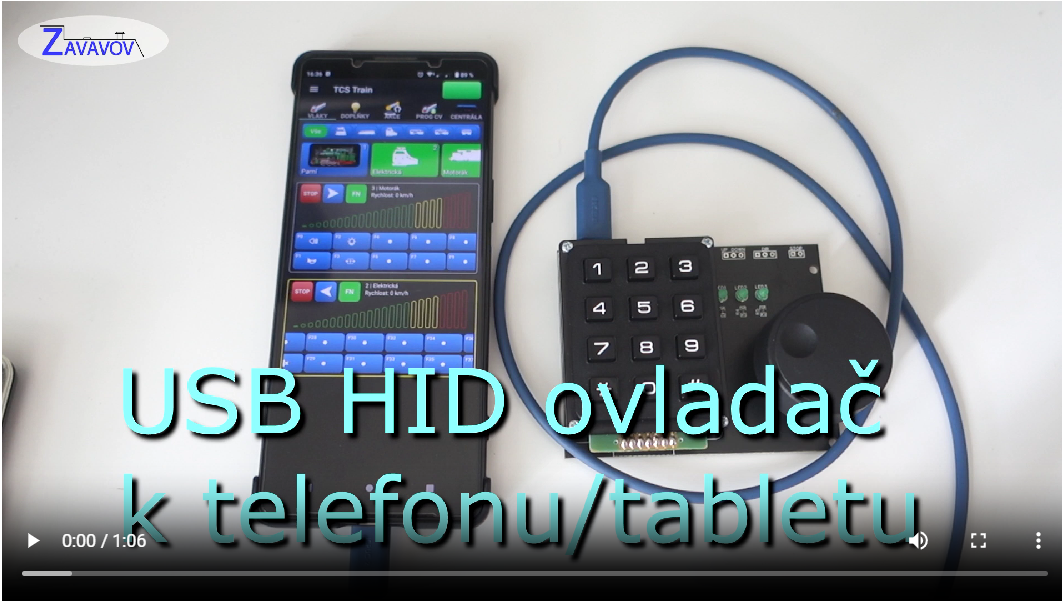

Příspěvekod zavovi » pon 31 črc, 2023 5:54 am
Dorazila osazená deska na USB/Bluetooth ovladač k telefonu/tabletu. Přidal jsem podporu bluetooth BLE. Video a více informací je v aktualizovaném článku: https://www.zavavov.cz/modelova-zelezni ... -aplikaci/

Příspěvekod HonzaM » úte 01 srp, 2023 6:30 pm
zavovi píše:Dorazila osazená deska na USB/Bluetooth ovladač k telefonu/tabletu. Přidal jsem podporu bluetooth BLE. Video a více informací je v aktualizovaném článku:
K tomuhle jsem v článku nic nenašel, přitom to je nejzajímavější. Připojení kolečka nebo desky s kolečkem má jeden nedostateček, potřebuje totiž USB kabel mezi mobilem a kolečkem a tím se trochu ztrácí výhoda bezdrátového ovládání. Zmíněná možnost bezdrátově komunikace BlueTooth mezi mobilem a deskou s kolečkem a tlačítky tohle řešení posouvá o třídu výš, mobil je možné mít třeba na stole a v ruce jen ten ovladač. Aplikace TCS train umožňuje si podle svého uspořádat funkce a je tak možné si na ta přímo přístupná tlačítka přemístit ty oblíbené funkce, bez ohledu na jejich pořadí v dekoděru.

Příspěvekod zavovi » čtv 03 srp, 2023 10:09 am
HonzaM píše:Aplikace TCS train umožňuje si podle svého uspořádat funkce a je tak možné si na ta přímo přístupná tlačítka přemístit ty oblíbené funkce, bez ohledu na jejich pořadí v dekoděru.
Tohle bohužel s externím modulem nefunguje. Ten ovládá přímo funkce dle čísla funkce a ne dle pořadí.
Tady je ke stažení nový návod: https://www.zavavov.cz/download/navod-k ... s-usb-ble/ Odkaz ke koupi bude brzy na http://dccdoma.eshop-zdarma.cz/

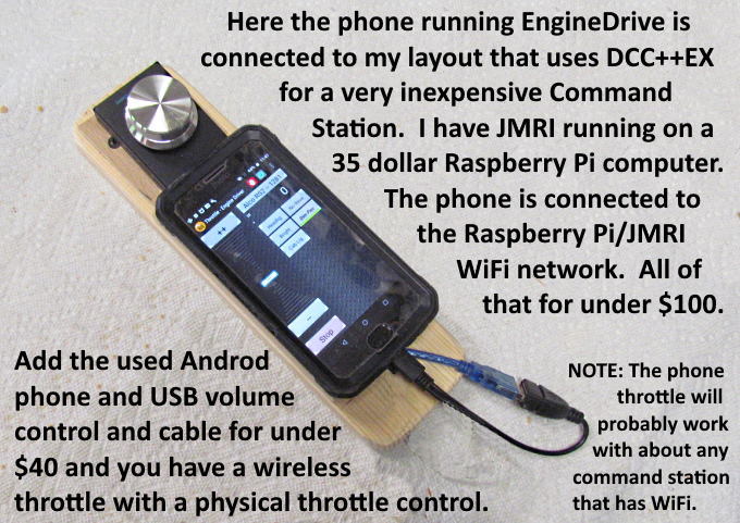

Příspěvekod Miloš Pavlát » pát 04 srp, 2023 2:16 pm
zavovi píše:
Miloš Pavlát píše:Můj názor je zakomponovat kolečko do 3D pouzdra a do tohoto pouzdra zacvaknout mobil. Mohlo by to vypadat nějak takto: https://lokstoredigital.jimdo.com/lodi-con/
Tohle je dost komplikované. Každý telefon je dneska jinak tlustý a jinak velký. Už několik let přemýšlím, jak to dobře a hlavně s dostupnou cenou udělat. Momentálně bohužel nemáme ani prostředky (hlavně čas) na návrh krabičky ani jiného vybavení pro 3D tisk.
A co vzít TCS-RC odebrat klávesnici a dát mu větší dotykový displej s androidem? Ale to už to tu je ESU Mobile Control II nebo už zmíněný LoDi-Con.
Tak hurá s tím na prkýnko:
