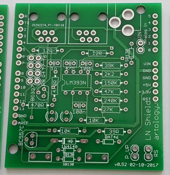

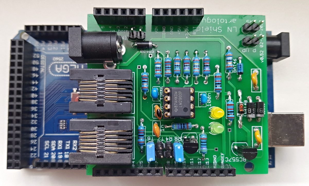

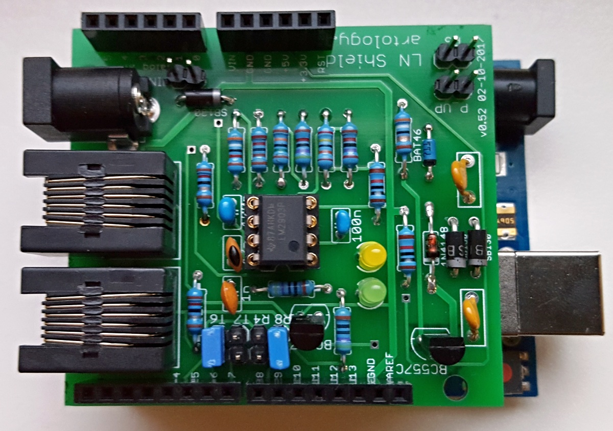

Příspěvekod Mafo » čtv 12 bře, 2020 6:05 pm
Mafo píše:Nasiel som tento sikovny (=konfigurovatelny prepojkami) arduino shield na loconet:
http://nh-finescale.nl/fremo/dcc/fremo- ... hield.html
Stretol sa s nim uz niekto ? Alebo s niecim podobnym v nasich koncinach ? :)
Tak som oslovil autora shieldu, za 3e/ks poslal na SK, cca 5e stali suciastky, hodka letovania, chvilku programovania a overenie funkcnosti pre stavbu ovl. panelu pre HS :D
Na Adrudino UNO to bolo bezproblemove, na Arduino Mega 2560 to zatial nejde, lebo LocoNet kniznica ma RX napevno inde, ako shield....
Mafo

Příspěvekod Mafo » pát 13 bře, 2020 2:29 pm
Tak som rozbehol aj Arduino Mega 2560, stacilo prepojit jumper R8 na shielde a pin 48 (ICP5) na arduine.
Mafo
