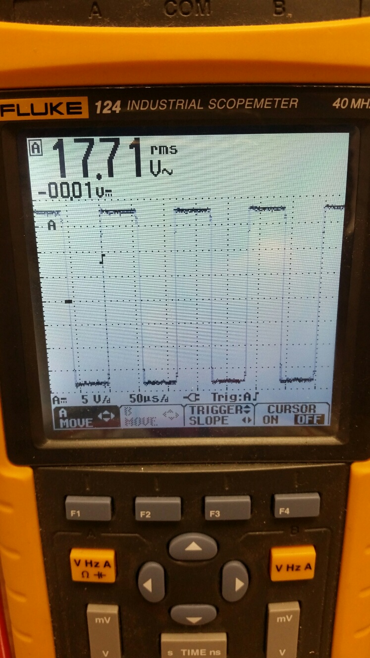

Vyslovene orientacne meranie na striedavom rozsahu (RMS hodnota) pri centrale z21 start.
Pokial nie je k dispozicii osciloskop, tak ako silno orientacne meranie je to pouzitelne...

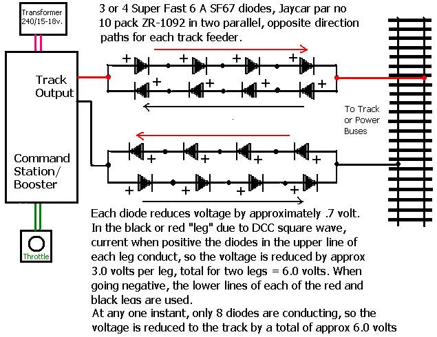

BohousP píše:
TheJaro píše:BohousP - Môžem sa opýtať ako laik že z21 klasická tak v nej sa dá nastaviť vystupne napätie ale v z21 start to nejde,tak ako znížim napätie aby nešlo do koľaji 18-22 voltov ale povedzme 14-16 ?
Tak to je otázka pro vlastníky z21/z21 start. Já mám nějaké zkušenosti pouze se Z21.
Dalo by se to např. sériovým zapojením diod, ale to je už krajní řešení:
   0----|                                       |--------0
   0-----------------------------------------------0
z21                                                        koleje
--|> |-- = dioda
Diody jsem nakreslil dvě v každé větvi, mělo by jich být tolik, aby na nich vznikl dostatečný úbytek (0,8V na jedné diodě), tedy alespoň 2x 5ks pro 4V. Vhodné jsou diody BY399, ty mají dokonce trochu větší úbytek (přes 1V při proudu 3A).
Jaký je důvod pro zapojení níže, a né to Vaše (BohousP) , potřebuji to pro Z kolejiště a DR5000.
předem dík
Nx2000x1100, EPOCHA I., DCC >> Loconet,RailCom,Digitrax DT500D >> JMRI
rostikator
Příspěvky: 234
Registrován: pon 09 dub, 2018 6:36 am
Re: DCC pro tutany
Příspěvekod Ferda » úte 10 dub, 2018 9:45 am
Pouze snižuje napětí.
Pokud to nelze nastavit na centrále, pak se dá použít toto zapojení právě pro menší měřítka.
Každá dioda sníží napetí o cca 0,7 V, tedy 4 diody sníží napětí o cca 3,0 V v každé větvi, čili celkový úbytek je cca 6,0 V.
S detekcí nemá toto zapojení nic společného.

Příspěvekod BohousP » úte 10 dub, 2018 10:41 am
Na snížení napětí stačí ty dvě větve opačně zapojených diod v jednom vodiči. Pokud je dáte do obou, je to to samé, jako byste do jednoho vodiče dal dvojnásobný počet diod.
