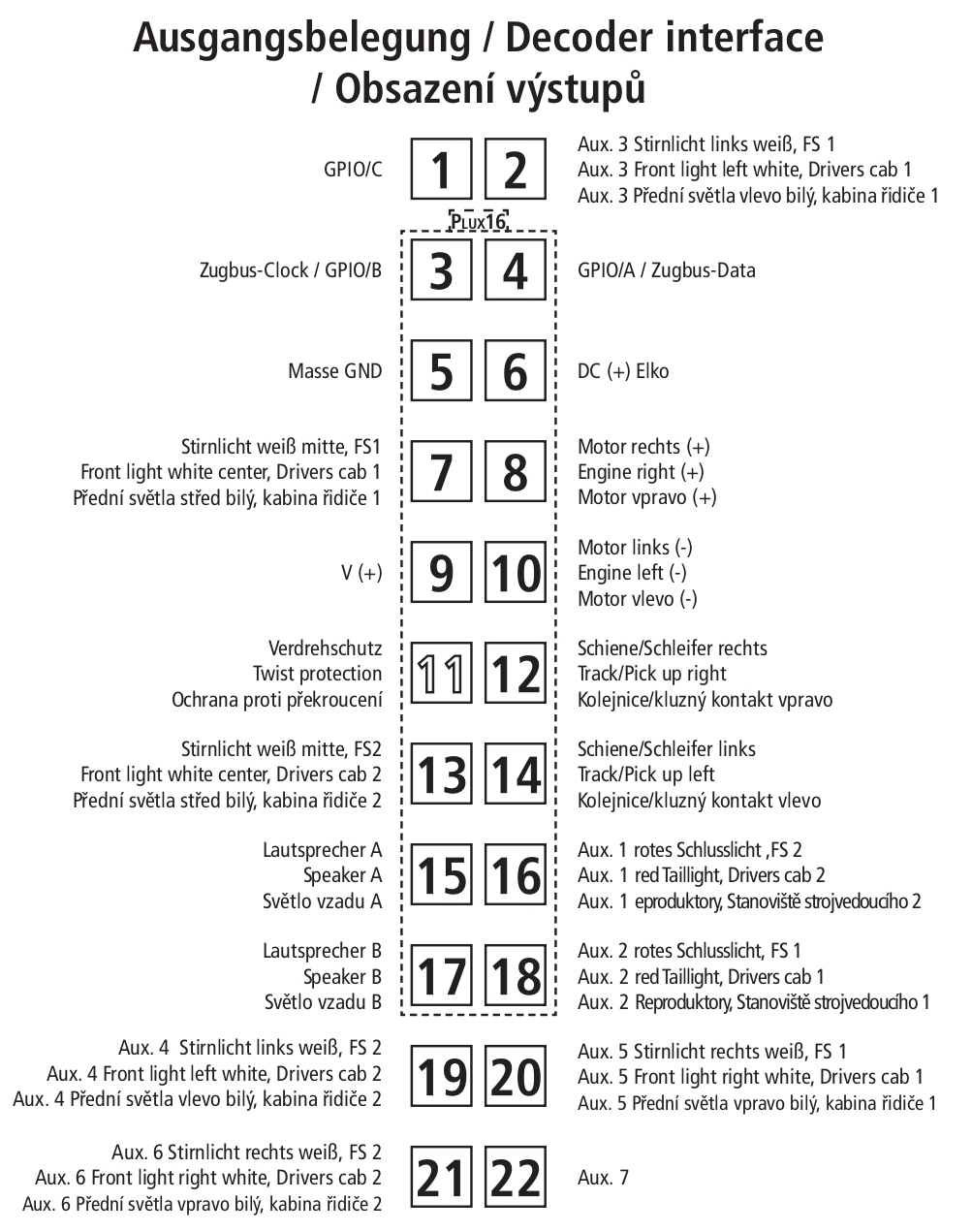

EDIT 10.04.24:
podla manuálu sú výstupy PluX22 pripojené takto
(mimochodom identický obrázok je aj v Č_D 751 229-6):
Naposledy upravil horak dne stř 10 dub, 2024 5:20 am, celkově upraveno 1

To by bolo fajn. Určite to pomôže, lebo obrázku s PluX22 o dva príspevky vyššie neverím.

Ten obrázek je stejný jako v manuálu předchozí verze desky na PluX22 -> tj. je špatný...
PREDPOKLADÁM takéto zapojenie výstupov
CD Cargo 750.png (3.99 KiB) Zobrazeno 6923 krát
