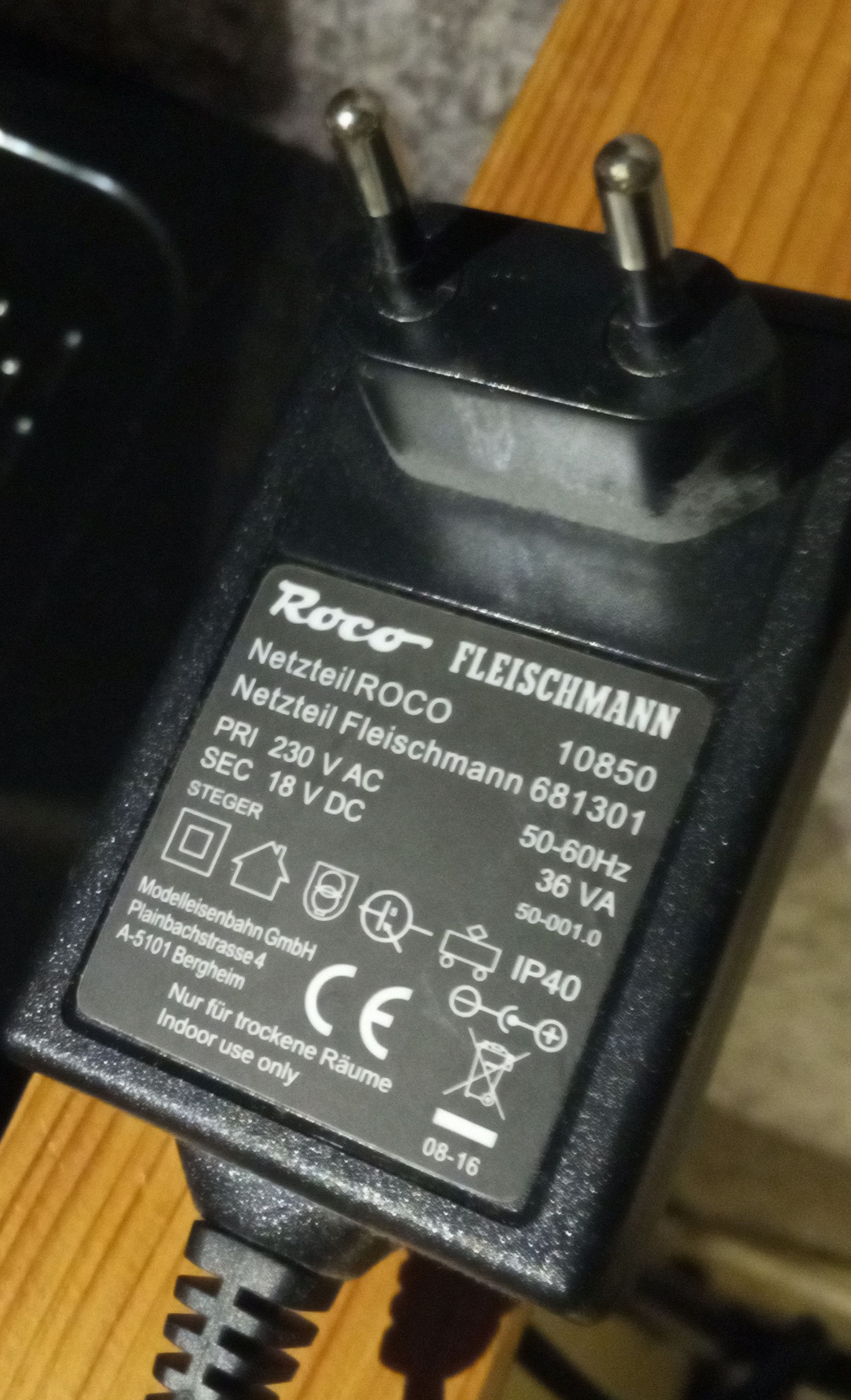

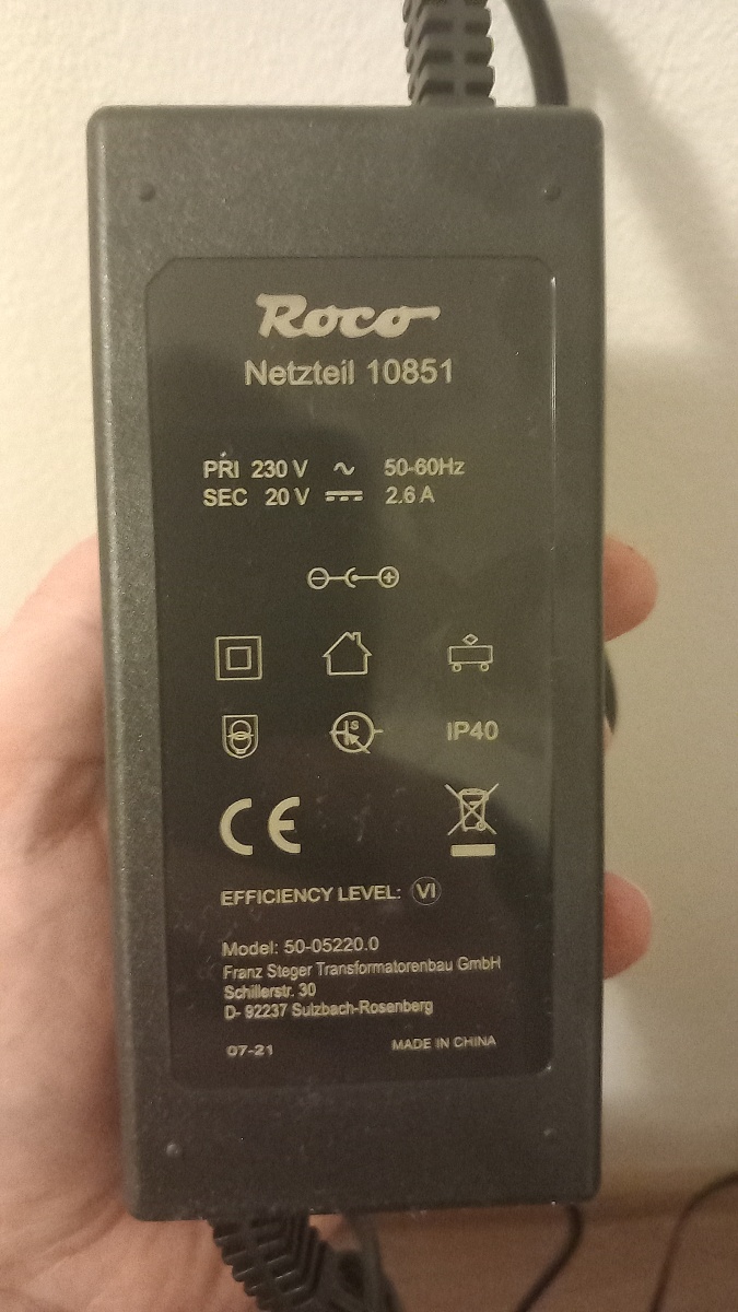

Příspěvekod Miloš_P » sob 06 led, 2024 4:46 pm
Jaký použí váš napájecí zdroj? Podle tvých problémů bych měl podezření na vadný nebo nevhodný zdroj.
Zdroj dodávaný standardně k z21 má parametry viz. foto:

Re: z21start, z21 a Z21
Příspěvekod Pawlik » sob 06 led, 2024 5:06 pm
Používám originál, co k tomu byl:

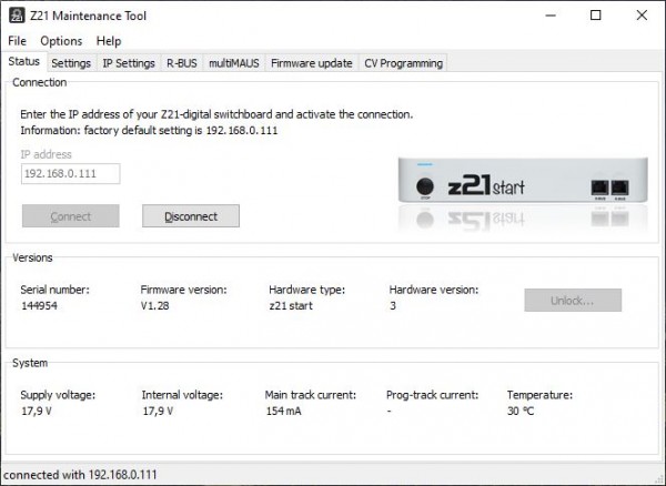

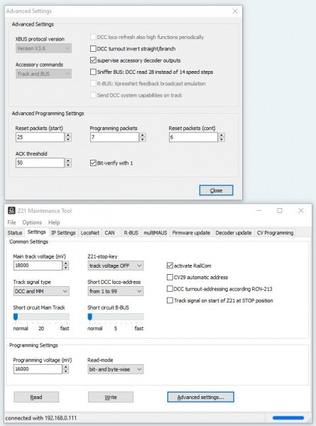

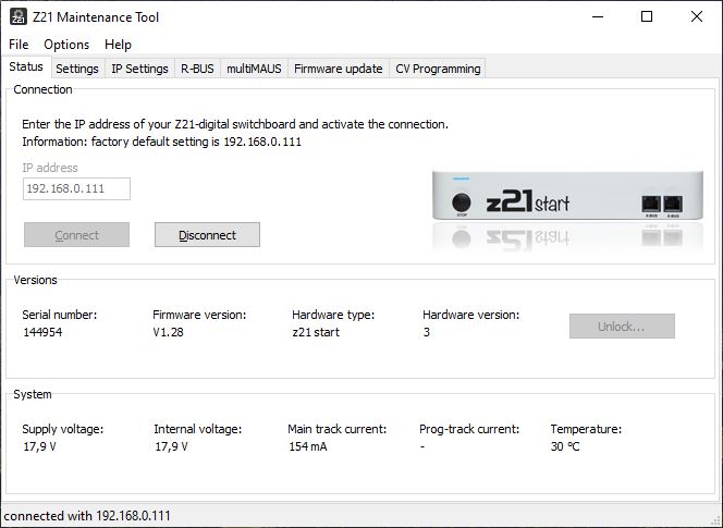

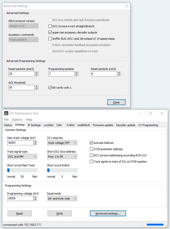

Příspěvekod Miloš_P » sob 06 led, 2024 8:50 pm
Zkus připojit z21 k počítači a podívat se přes Z21 Maintenance Tool na nastavení.
U mě je to viz. obrázky. Nic jsem tam neměnil.
Miloš_P
Příspěvekod JendaTT » ned 07 led, 2024 12:08 am
Miloši, nechceš si do té bílé z21 nahrát novější firmware? Aktuální je ve verzi 1.43, a koukám na obrázku, že ty tam máš 1.28...

Příspěvekod Miloš_P » ned 07 led, 2024 12:27 am
A je to potřeba? Všechno funguje ok. Co by to přineslo nového?
Řídím se zásadou: Když něco funguje, tak do toho zbytečně nehrabat :D .

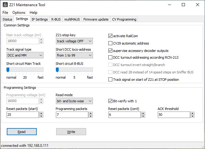

Příspěvekod Pawlik » ned 07 led, 2024 8:26 am
Miloši, díky za pomoc.
Nastavení je shodné. Provedl jsem i nahrání nového Firmware a bez výsledku. Lokomotivy bzučí, WLANmaus reaguje jen v omezeném rozsahu.

Trable začaly tím, že Z21 měla v základu nastaveno jen 11 V do kolejí, čili napětí nízké, aby v celém rozsahu regulace (0 - 126 jízdních stupňů, při CV5 = 255, ale ani při CV5 = 100) motor lokomotivy reagoval změnou otáček.
Pak jsem šel na vyšší napětí (16 V i 18 V) a ani to nebylo postačující. Ovšem zkoumal jsem to pro CV5 = 255.
Při 18 V do koleje, které má nastavena z21, jak ukázal Miloš, už se mění rychlost lokomotivy plynule v celém rozsahu polohy kolečka krásně lineárně při CV5 = 140.
Při CV5 = 255 to nereaguje od jízdního stupně zhruba 110 a výše (což jsem teď vypozoroval i na staré kostce s multimausem) - ale to mi, s ohledem na vysoké otáčky motoru, přijde logické. Tam se asi dostanou do rovnováhy odpory s momentem na hřídeli a motor i při zvyšování napětí už nezvyšuje otáčky.
Zakopaný pes byl tedy jen v nízkém napětí v koleji.
